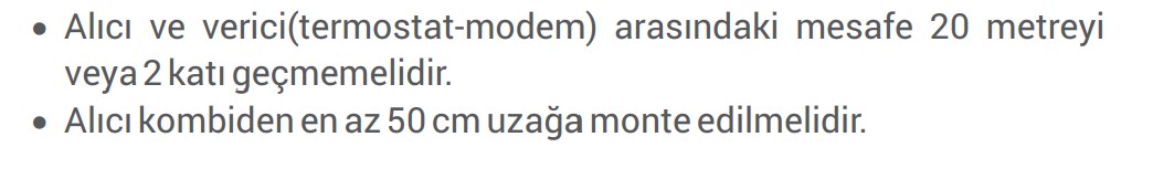

  • Eca Proteus Premix kombim, yetkili servisin gelmesiyle cumartesi günü açıldı. Yanında Eca Poly Pure oda termostatı almıştım ve servis onuda kurdu. Ancak verici üniteyi kombinin içine koyup kapağını kapattılar. Bugün oda termostatının kullanım klavuzunu okurken, verici ünitenin kombiye en az 50cm uzaklıkta bir yere konulması gerektiğini gördüm. Sizce ne yapmalıyım? Servis çağırmadan bende bu kutuyu kombinin dışına 50 cm uzağına monte edebilirim.
    < Bu mesaj bu kişi tarafından değiştirildi Uriel -- 15 Kasım 2022; 20:53:19 >
  • Uriel kullanıcısına yanıt
    Servis yanlış yapmış
    Kombinin kapağını açın modemi çıkartın
    Kombinin içerisine modemi (verici) koymuşlardır. Mesafe olarak sorun yok ama modem üzerindeki fonksiyonları kullanmak istediğinizde sorun olur. Kullanım kılavuzunda bahsedilen 50cm uzaklıkta olması gereken termostat (alıcı).

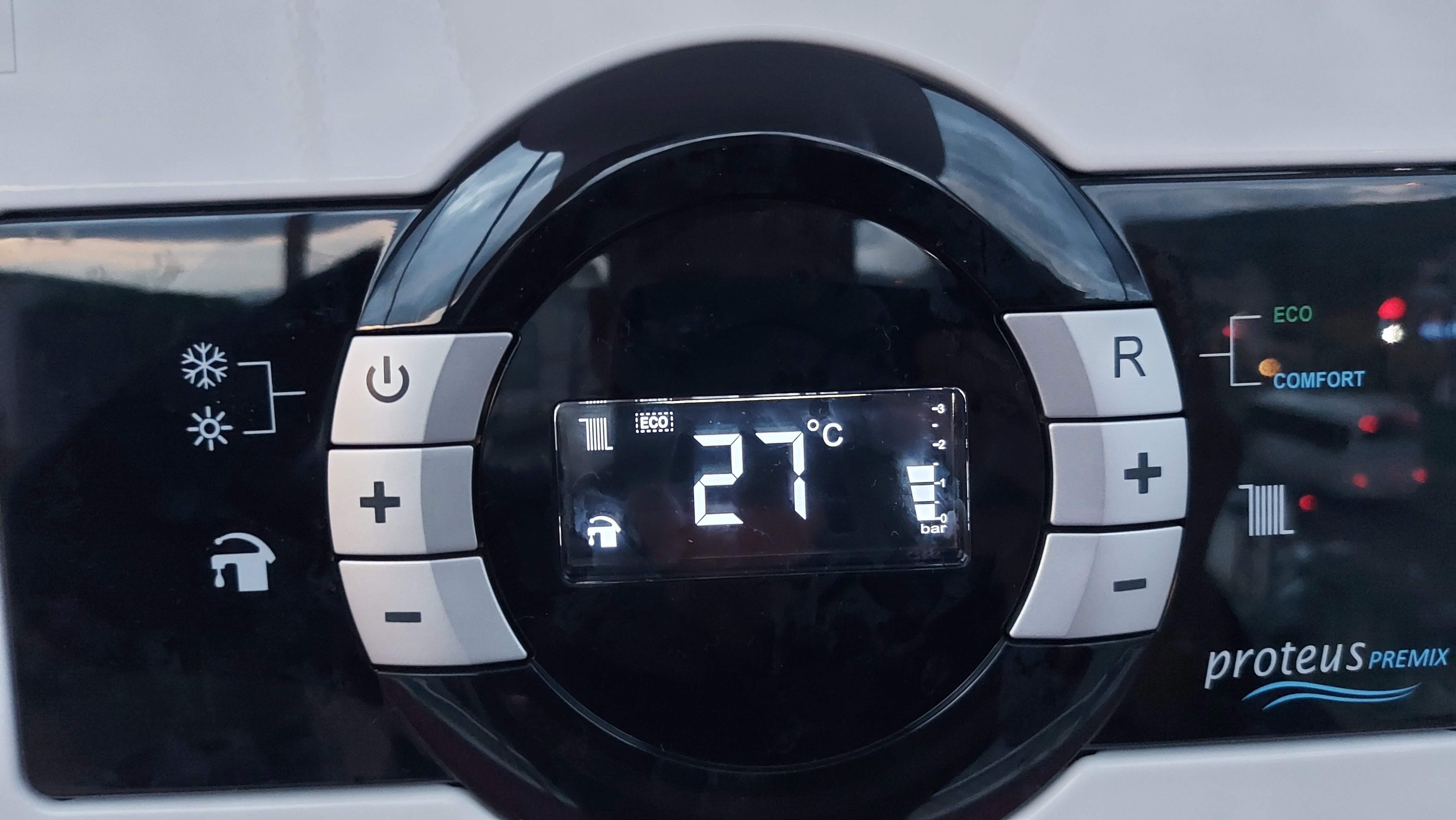

    kombi çalışırken ekran ışığı sürekli yanık mı oluyor ?
    tuşlara basıldığında yanması gereken ışık sürekli açık kalıyor .Sizde durum nasıl
    ** ECA PROTEUS PREMİX **Kullanıcıları
    Merhaba
    Sizin kombinin göstergedeki ışığı sürekli yanıyor mu ?
  • krkmz1666 kullanıcısına yanıt
    Evet. Bu normal değil mi?
