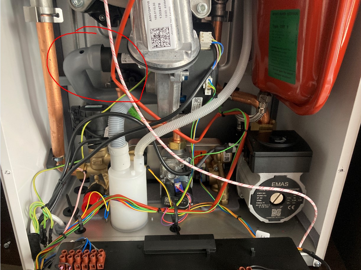

  • Servis patlayarak ateşeleme poflama sorunu için geldi kapağı açıp baktıklarında .İçindeki fandan ana esanjöre giden boru yerinden oynamış yerine oturttular düzeldi halbuki kurulum yaparken kombinin kapağını yani içini açmadılar sigortayı taktılar enerji verdiler bu çalışıyor dediler gittiler .Adam gibi içini açıp sağına soluna baksalardı ne onlar ugraşacaktı nede ben suan sessiz çalışıyor. gayet sessizleşti.a
