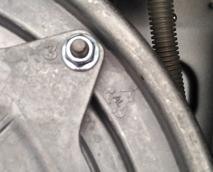

  • Merhaba, proteus premix (2020 model) kombinin, termostat bağlantısı için içini açtığımda birşey dikkatimi çekti: Eşanjörün çelik olduğu belirtiliyor ancak üzerinde alüminyum simgesi olan "AL" ibaresi yer alıyor. Düşüncelerinizi merak ettim, saygılar.

    kombinizin ana eşanjörünün markası CONDEVO SPA . dünyaca ünlü İtalyan eşanjör üreticisi
    salyangoz tipli premix eşanjör, bakır bitermik eşanjör, plakalı eşanjör ve pirinç blok üretir
    condevo spa
    CONDCELL ® | Heat cells for condensing boilers | CONDEVO S.p.a
    https://www.condevo.com/condcell/condcell/
    kapak kısmını bilmiyorum ama eşanjörün iç yüzeyi önemlidir yekpare eksiz. korozyona karşı dayanıklı olmalı
    salyangoz tipli tüm premix eşanjörler paslanmaz çeliktir
