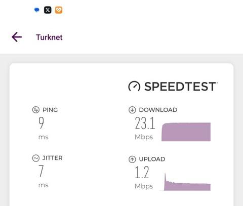

  • Yaklaşık 5 aydır ciddi internet sorunlarım var ve son 3 aydır da genel arıza bahanesiyle sürekli oyalanıyorum Türknet taraflı bölgede 3 aydır ne hikmetse bir türlü arıza giderilmiyor. Ev müstakil ve direkten kablo eve geliyor ayrıca bir ankastre kutusu yok. Normalde 35/12 felan almam gerekirken ciddi sinyal kaybı ve hız kaybı yaşamaktayım. güncel hız değerlerim 19.9 down, 2.9 upload. Bana genel arıza olduğu için hız değerlerimin bu şekilde olduğu söylendi ve arıza bitene kadar bir şey yapamayacaklarını belirttiler. Yan binadaki komşumuzun internetinden hız testi yaptım ve bölgede genel arıza varsa onda da olmalıdır diye onda hiçbir sıkıntı yok. 35.9 down, 12 upload alıyor. Evdeki tesisatı ve modemi bu 5 aylık süreçte yenilemiştim ama başka birisi "senin zayıflama çok fazla o sebeple sen 20 yi bile zor görüyorsun senin eve gelen siyah bakır kabloda sıkıntı olabilir onu değiştirmelisin" diye öneride bulundu. Tanıdık bir elektrikçiye sordum tamam kabloyu çekelim de benim bildiğim o ankastre kutuları anahtarlı oluyo bize izin veriyorlar mı, kabloyu çektiğimizde bağlantıyı kim yapacak felan diye sordu.
    Şimdi ben kendi isteğimle bir elektrikçi bulup o kablonun değişimini yapabilir miyim? Veya bu durumu Türk Telekoma bildirip onların mı değişim yapması lazım?
    Benim hız ve sinyal değerlerim:

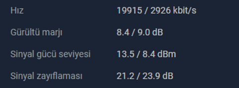

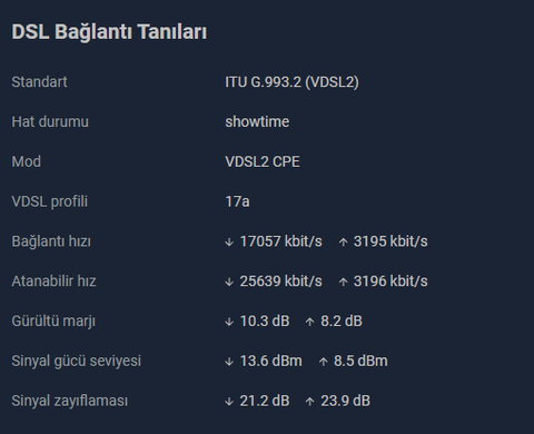

    modem arayüz bu şekilde. hat sürekli kopuyo bende db10'a çektim.

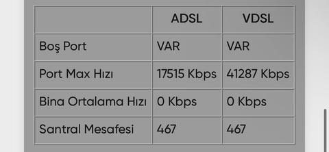

    bu da bulunduğum bölgedeki hat kapasitesi bbk ile baktırdım.

    Müdürlüğe gidip port değişim talebinde bulunun bakalım ne diyecekler
    Fiber dönüşüm talep edin, bol bol arıza kaydı bırakın.
  • Sanki sizi; 16/4 vdsl'e kitlemişler gibi.
