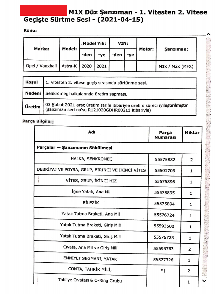

İyi forumlar, 1.2T 145 bg düz vites 2021 model sıfır Astra aldım ocak ayında. Araç daha 3500 km'de. Son 5-10 gündür bir problem yaşıyorum. Vitesi 2'ye atarken -debriyaja sonuna kadar basıyor olmama rağmen- arada bir garç diye ses geliyor. Gelen ses sanki debriyaja tam basmadan ya da hiç basmadan vites atmaya çalışıyormuşum gibi bir ses. Vites topuzu titriyor ve de biraz zorluyor. Vitesi yaşlı bir dede gibi nazikçe 2'ye attığım zaman bu durumu yaşamıyorum ama vitesi az bir şey hızlı bir şekilde değiştirmeye çalıştığımda bu durumu ara ara yaşıyorum. Vitesi 2'den çıkarırken sorun yok bu arada, yalnızca 2'ye atarken sorun var. Diğer viteslerin hiçbirinde de böyle bir sorun yok. Sorun ne olabilir? Pek sanmıyorum ama, bu sıfır araç için normal mi? Servise gitmeli miyim sizce? Ekleme 1: Araç dururken/rölantideyken/kapalıyken vites geçişlerinde sorun yok, gayet pürüzsüz. Ekleme 2: Bugün itibariyle servise gittim. Senkromeç arızası olduğu teyit edildi. Henüz 4-5 aylık araba için sürecin 2-4 hafta süreceğini ve aracın şanzımanının dağıtılıp geri toplanacağını, garantiden karşılanacağını ve Astra muadili ikame araç vereceklerini söylediler. Yeni şanzıman isteğime ise kesinlikle yanaşmadılar. Opel'in konu hakkında bilgisi olduğu ve bu şekilde talimat aldıklarını söylediler. Fabrikasyon problemi ve kronik bir arıza gibi duruyor. Belgeleri aşağıdan inceleyebilirsiniz. (Not: Aracımı ocakta satın aldım, şanzıman şubatta revizyon görmüş). Şimdi ben ne yapmalıyım? Aracı servise teslim etmedim. Opel Türkiye müşteri hizmetlerini aradım, biz kaydınızı oluşturuyoruz ama yetkili servis size ne dediyse muhtemelen onu dönerler dedi telefondaki kadın. Opel Türkiye ve Almanya ile mail'leşeyim mi, Ekşi'de rezalet başlığı mı açayım? Ya da Ankara'daki diğer 2 yetkili servis ile görüşüp, siz garantiden şanzımanı değiştirecek şekilde tamir edecekseniz size geleyim diyeyim mi mesela? (Detaylar için konunun devamını okuyabilirsiniz) Ekleme 3: Yaklaşık 1 haftalık şikayet ve de şikayete dönüş süreci sonrası Opel Türkiye'den şanzımanımın yeni revizyonlu şanzıman ile değiştirilmesi onayı geldi. Saçma sapan gelişmeler yaşarsam yazarım buraya yine. Ekleme 4: Birkaç gün önce Opel Türkiye tarafından arandım. Müşteri memnuniyeti kapsamında ilgili bayinin bana dönüp dönmediklerini sormak için aramışlar (şanzımanın değişimi onaylandıktan sonra bayiinin bana dönüş yapmadığını söylemiştim, neyse). Sonuç olarak telefondaki müşteri temsilcisine, "En başından beri şanzıman değişiminin olması gerekmiyor muydu, gittiğimde bana neden tamirat önerildi ve geri adım atılmadı?" diye sordum. Onlar da böyle durumlarda zaten şanzıman değişikliğine gidildiği, prosedürün bu olduğu ve normalde tamirat falan yapılmadığını söylediler. Aynı soruyu bayiye sorduğumda ise Teknik Servis Bülteninde tamir etmemiz isteniyor dediler :) Kıssadan hisse: Yetkili servisin sunduğu çözümü mutlaka irdeleyin, aracınızı bırakmadan önce bir bilene sorun. Eğer içinize sinmezse aracınızı bırakmayın ve markanın direkt kendisine ulaşıp şikayetinizi dile getirin. Ekleme 5: 6 Temmuz itibariyle şanzıman yetkili servise geldi ve değişim yapıldı. Toplam süreç için yaklaşık 1 ay denebilir sanırsam. Değişim kağıdında, falanca numaralı teknik servis bülteni nedeniyle tamir edilmesi gerekiyordu ama müşteri isteği ile yenisi ile değiştirildi yazıyor. Ek Dosyalar: ![]() ![]() < Bu mesaj bu kişi tarafından değiştirildi abandonware -- 7 Ağustos 2021; 12:49:42 > |
[ÇÖZÜLDÜ] Sıfır Astra'da Senkromeç Arızası Çıktı

Alıntıları Göster2. Vitesin senkrosunda sorun vardır. O parça vites geçişine engel değildir. Yumuşatmaya ve hızlı geçirmeye yarar
GM matah bir araba üreticisi olsa batmazdı zar zor abd hükümetini ikna ettilerde kurtardılar.Aracınız sorunlu servise gidin garantiden parça değişimi yapılır.
2. Vitesin senkromeçi fabrikada hatalı takılmis olabilir hocam. Bende astra j 1.3 dizel vardı 3 e takarken çart ediyordu serviste senkromeç demişlerdi sizin sorunda bence senkromeçten servise gitmenizde yarar var.
