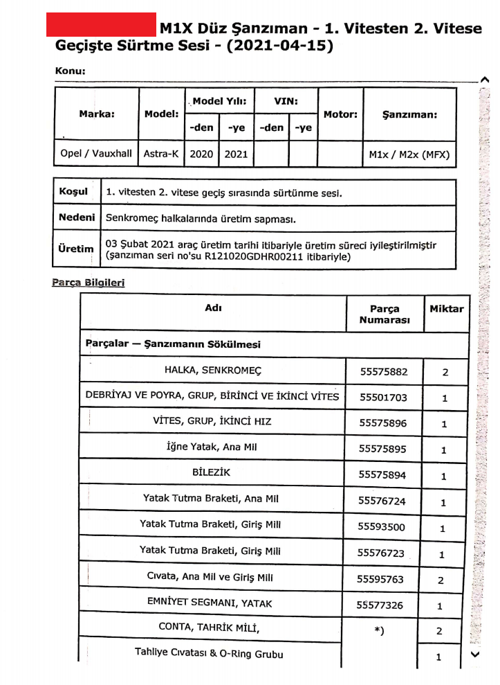

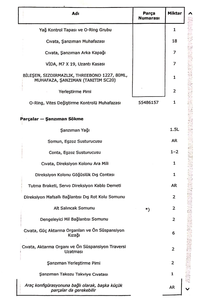

    Merhabalar, sabah hararetten dolayı tam yazamadım. Verdikleri rapor şu hocam, görünene göre şanzıman tarafında değişmeyen bir ben kalacam. Henüz 4-5 aylık araba için sürecin 2-4 hafta süreceğini ve aracın şanzımanının dağıtılıp geri toplanacağını, garantiden karşılanacağını ve Astra muadili ikame araç vereceklerini söylediler. Yeni şanzıman isteğime ise kesinlikle yanaşmadılar. Opel'in konu hakkında bilgisi olduğu ve bu şekilde talimat aldıklarını söylediler. Doğru mu yalan mı bilmiyorum. Fabrikasyon problemi ve kronik bir arıza gibi duruyor. Belgeleri aşağıdan inceleyebilirsiniz. (Not: Aracımı ocakta satın aldım, şanzıman şubatta revizyon görmüş).
    Şimdi ben ne yapmalıyım? Aracı servise teslim etmedim. Opel Türkiye müşteri hizmetlerini aradım, biz kaydınızı oluşturuyoruz ama yetkili servis size ne dediyse muhtemelen onu dönerler dedi telefondaki kadın. Opel Türkiye ve Almanya ile mail'leşeyim mi, Ekşi'de rezalet başlığı mı açayım? Ya da Ankara'daki diğer 2 yetkili servis ile görüşüp, siz garantiden şanzımanı değiştirecek şekilde tamir edecekseniz size geleyim diyeyim mi mesela?

    Yahu şimdi o şanzıman fabrikada üretilip komple kalibrasyonla çıkıyor dağıtılıp, senkromeç değişirse hayır etmez ,bak raporda üretim kısmında 3 şubat 2021 de revizyon geçirmiş şanzıman kodu var ,sen aracı ocakta almıştım demişsin yukarda o kodlu şanzımanı sana bedava komple takmaları gerekir ,hemen bu revizyonlu şanzımandan istediğini maille hem almanyaya hemde opel türkiyeye yaz ,gerçi bunların revizyonunu yiyim ben oda ayrıda ,hiç güvenmiyorum hiçbir üreticiye artık ,ben olsam eğer değiştirmiyorlarsa komple hiç açtırmazdım ,insan hata payı ile daha beter hale getirirler şanzımanı ,bence her yere başlık aç ekşide dahil ve revizyon geçirmiş şanzımanı kendileri eksiklerini bildikleri halde takmadıklarını belirt.

    Yeni revizyon şanzımanı talep ettiğimi yazayım. Kuru kuru yeni şanzıman verin bana demekten çok daha akla yatan bir talep en nihayetinde.

  • Yapsınlar hocam. Neden sıfır şanzıman istiyorsunuz ki? TSB'si de yayınlanmış zaten. Oradaki direktiflerle onarırlar.
