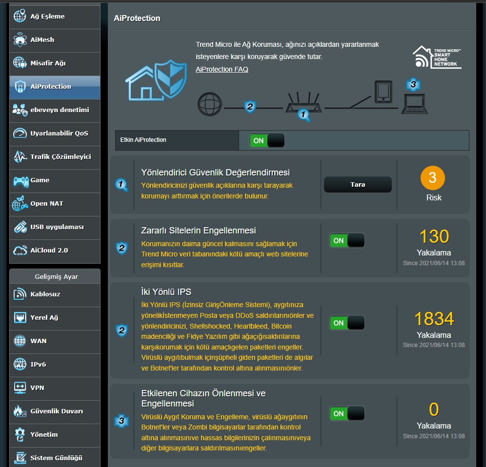

    Reklam engelleyiciyi devre dışı bırakır mısınız eğer varsa modemde aktif ise
  • ramazanjk55 R kullanıcısına yanıt
    Bende de 2 gündür @MALİ MÜŞAVİR sizdeki gibi sorun vardı.Ramazan beye teşekkür ederim. Modemden reklam engelleyiciyi devre dışı bırakınca ilginç bir şekilde düzeldi.1 aydır comnette açık ,2 gündürde gündüzleri sorunsuz kullanıyorum.İnşallah geçici bir sorundur. Çözümünü bulurlar.Kullandığım cihazlarda reklam çıkmıyordu çok iyi oluyordu.

    Hangisi reklam engelleyici 2 numaramı.

    2 numara olabilir akşam 21-23 arası sorun olduğunda hangisi internette sorun çıkarıyorsa tek tek kapatıp açıp deneyebilirsiniz.
    Benim modemde böyle kapalı yapınca düzeliyor açık yapınca net çok yavaşlıyor veya tüm gidiyor.
