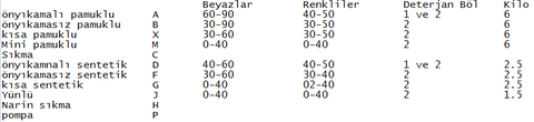

  • arkadaslar bende beko 2518c camasir makinesi var. ama elimde kullanim klavuzu vs yok. suan ne denersem deneyeyim yaklasik 2 saat yikama yapiyor. kisa programlarini falan bulamadim. acaba bunun programlarindaki harflerin ne anlama geldigi hakkinda yardim eder misiniz?

    X ve G programları hızlı yıkamadır.Yanlış hatırlamıyorsam X pamuklular için G ise sentetikler içindi.Sizdeki makinenin değişik bir modelini anneannem kullanıyor, program harflerinin anlamları yükleme kapağının içindeki etikette yazıyor.Sizin makinenizde etiket yok sanırım.
  • Pamuklular için;
    A: Ön yıkmalı pamuklu Beyazlar için uzun program.
    B:Ön yıkamasız beyazlar için uzun program
    X:Renkliler için uygun kısa program
    M:(eğer varsa)Hafif kirliler için kısa program
    C:Uzun sıkma programı
    Sentetikler için;
    D:Ön yıkamalı karışık kumaşlar yatak örtüsü naylon tül gibi kirliler için.
    F: Ön yıkamasız karışık kumaşlar
    G:Kısa program karışık kumaşlar
    J:Yünlü programı çok hafif kirliler için kısa programdır.40 45 dakika sürer.
    H:Sentetikler için düşük devir sıkma programı.
    P:Tahliye
    İyi günlerde kullanın.

  • googleda arayınca buarası çıktı bir de kullanım kılavuzu. ben de ordan alıp tablo oluşturdurm
