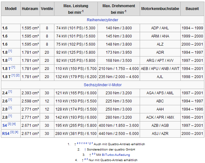

  • Merhaba Bethesta,
    Aracınızın motoru 20 Valf ve 125 HP ve LPG düşündünüz mü hiç? Bu motorun özelliği (VW ve SEAT'larda da kullanıldı) LPG'de kesinlikle güç kaybı hissettirmemesi ve çok sağlam olması (3 emme ve 2 eksoz valfi olan, Lamborghini'den alınan teknoloji ile üretilen bir motor). LANDI-RENZO marka LPG sistemi ile yakıt sarfiyatınız çok ama çok fark edecek, 60 litrelik bir depo LPG ile 700-800 km yol yapabileceksiniz, hem de yarı fiyatından da ucuza.
    Selamlar,
    Taner Göde
    de.wikipedia.org
    Audi A4 B5 – Wikipedia
    http://de.wikipedia.org/wiki/Audi_A4_B5#Motorisierungen
