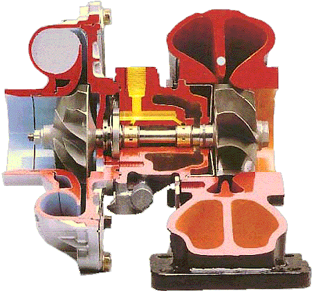

  • İnatla ve ısrarla hep TURBO motoru destekleyen, TURBO motor kullanan ve bunu uçak motoru üretmesi tecrübesinden kazanan, 5-10-20 bin feet irtifada havanın çok daha ince olmasından ötürü pistonlu (düz, yıldız) savaş uçaklarının motorunu turbo ile daha da güçlü yapan ve otomobilleri de aynı sistemle imal eden SAAB şirketine, soğuk İskandinav havasında donmuş parmakları ile sıcak turboları tamir eden ve ataları zamanında İngiltereyi işgal edip sarışınlığın tohumlarını orada bırakan Viking torunlarına teşekkürü bir borç bilirim.
    GARRETT TURBO KESİTİ
    Solda temiz hava türbini, sağda da eksoz gazı türbini çok net görülüyor.

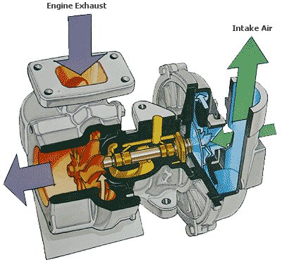

    TURBO KESİTİ
    Mavi oda temiz havayı, kırmızı oda eksoz gazını gösteriyor.
