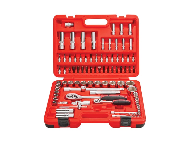

    Bütçeniz yeterliyse şuna bakın isterseniz. Hem kapsamlı hem de uygun. Kalite olarak kullanmadım bu ürünü ama Tayvan mallarından aşağı kalmaz diye düşünüyorum.
    Hemen hemen her şeyi sokebilirsiniz, baya kapsamlı.
