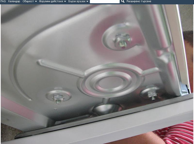

  • kompresör vidalarındaki işçiliğe bak len birol süper değilmi. tabanı krom taban.
    Orijinalden alıntı: 9köy
    Japonların yarısı kadar olsak yeter.
    Cahal mısın birader .Galvaniz o alt sac,krom değil.Maşallah Kompresör vidalarının teknolojiside süper olmuş.
    Ulen makinenin tipine baksana 3025 ile aynı değilmi...
