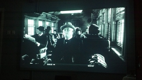

  • en sonunda dayanamayıp perdeyi mat griye boyadım. görüntü kontrast anlamında farketti. farkların görülmesi açısından fotoğrafları ekliyorum. ilk fotoğraflar beyaz halde ikinciler griye boyandıktan sonra çekilmişlerdir.
    Orijinalden alıntı: miyankizu
    Kardeşim nasıl ne marka boya kullandın acaba.Şİmdi bende marangoza gidiyorum stor perde almaktansa mdf alıp deneyeceğim.Okuduğum kadarıyla mat beyaz arkalık mdf alınmış.Şimdi ben mat gri mdf bulabilir miyim yoksa alıp boyasam da olurmu.Boyarken neye dikkat edeyim.Cevabın için şimdiden çok sağol.
    i52500k-msi z68ma-g45(B3)- 4 4 gb ddr3 gskill 1600-Powercolor r9280x Turboduo-High power element 750 watt PSU.Benq rl2455hm-dark cobra kasa
  • Ben mdf degilde foamex pvc 3mm kullandim. Boya olarakta bildigimiz mat beyaz duvar boyasi kullandim. Beyaz boya icerisine de su ufak renk katan siyah tuplerden kullandm hocam. Griye bu sekilide cevirdim
    < Bu mesaj bu kişi tarafından değiştirildi miyankizu -- 14 Şubat 2015; 16:42:53 >

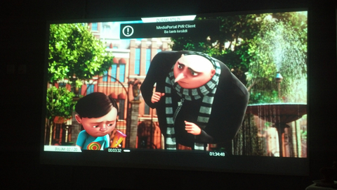

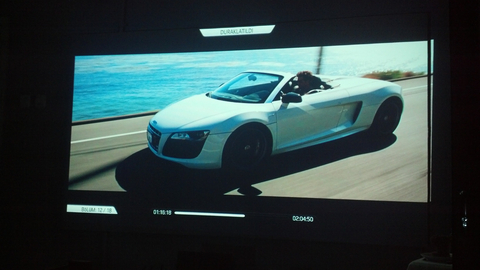

  • teşekkür ederim. biraz uğraşlı oldu ama kendi elimden çıkınca daha zevkli oldu. boş ekrana gündüz baktığımda bile ekran absürd durmuyor odada.
    bununla birlikte foamex malzemeden kendiniz ekran yapmak isterseniz , arka iskeleti ayarladığınız takdir de curve ekran bile yapabilme şansınız var çünkü esnek bir malzeme. iskelete yapıştırdığınızda kendisini salmaz. bende uygulamaları avsforum da görüp kendimce uyarlayarak yaptım. şöyle bir dejavantajım olmuştu, Türkiye de renkli olarak parekande satıcı bulamadım bulsam direk gri renk alacaktım. beyaz alınca boyama derdine giriştim sprey boya işimi görmeyince bildiğimiz mat beyaz duvar boyasına siyah pigment katarak gri renge ulaştım.
    şöyle bir durum var, benim evdeki sistemim orta halli bir sistem olduğu için ekrana çok büyük yatırımlar yapmak istememiştim, o yüzden kendim yapma yoluna gittim, en azından benim için gayet yeterli bir ekran oldu.
