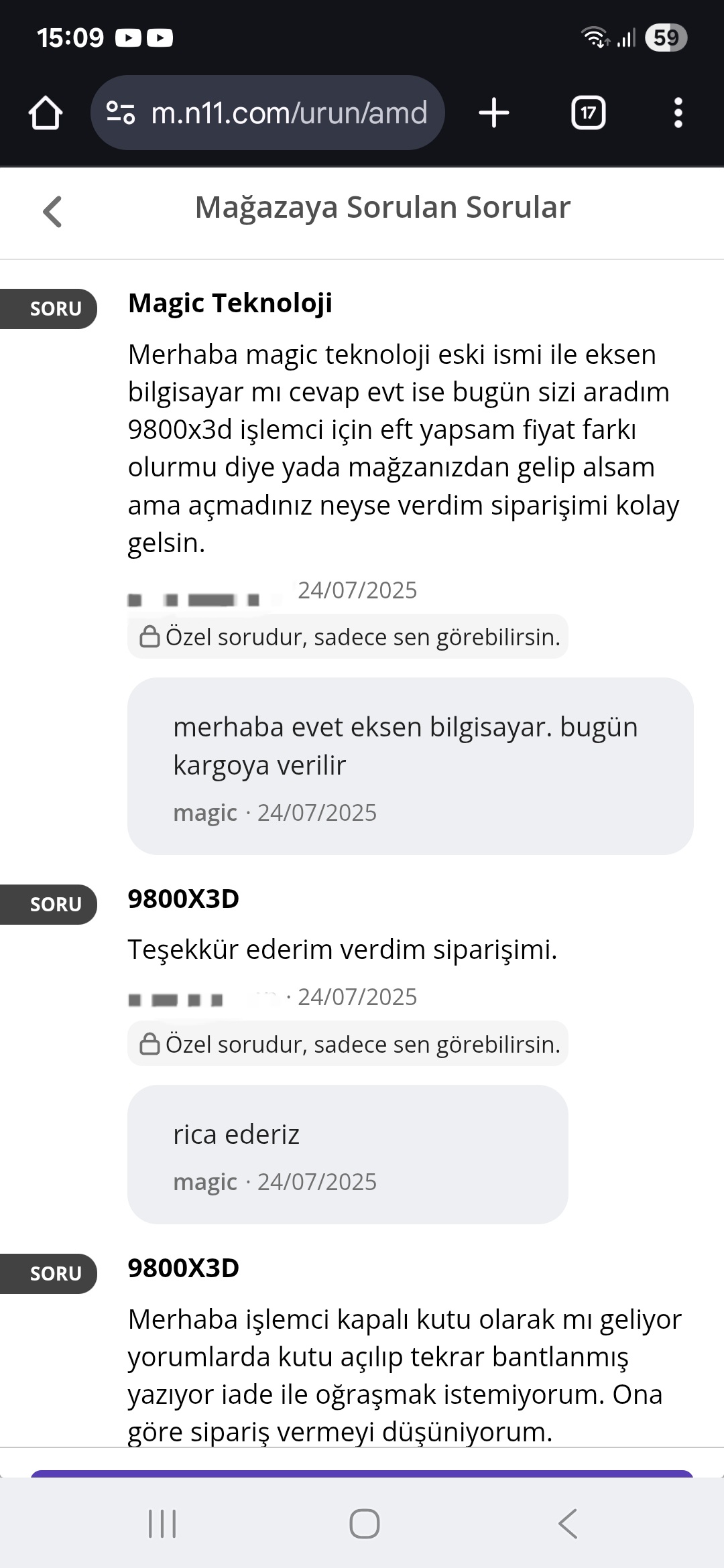

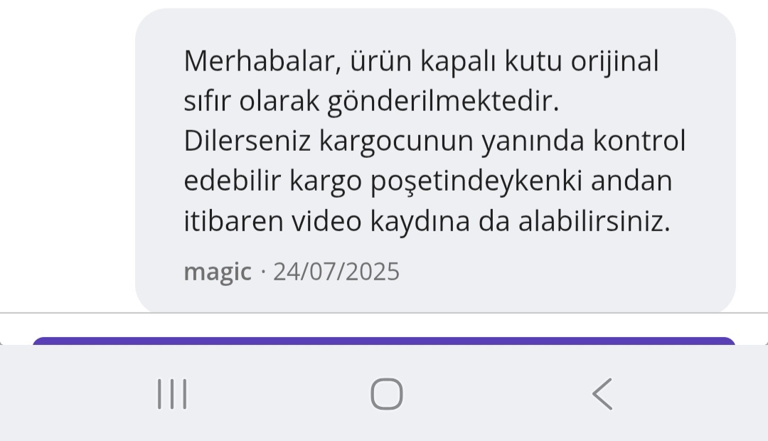

    Merhaba hocam işlemciyi sipariş verdim bugün bakın ne öğrendim aldıktan sonra hatta önce telefonla aradım açmadılar dün akşam sitelerine de baktım site gümlemiş gibi birşey eski eksen den eser kalmamış.
    Sorduğum soruya güven veren cevap gelince geçtim siparişi bakalım gelince göreceğiz.
    Magic Teknoloji meğer eski eksen bilgisayar mış mecidiyeköy ve kadıköyde eskiden yerleri vardı eskiden gider elden alır gelirdik hey gidi eski günler.

    Ya mübarek, biz kardeş miyiz neyiz! Bugün ben de onlardan parça aldım. Adamlar eski Eksen tarafı, teknik servisten abimiz tanıdık çıktı.
    Bizim bu denk gelişler yüzümü güldürüyor ya.

    Hayırlı olsun hocam. Ben magicten ssd almıştım bir sorun yaşamadım. İnşallah sorunsuz gelir ve kullanırsınız.
