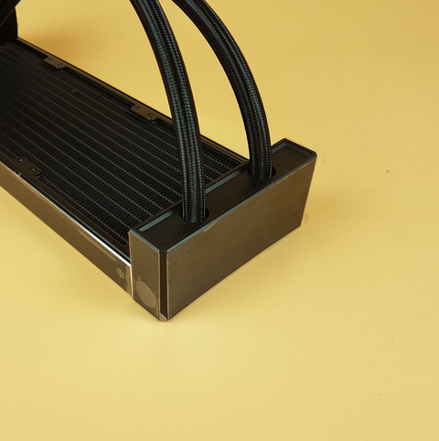

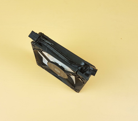

EK-Nucleus AIO CR360 Lux D-RGB İncelemesi
Merhaba arkadaşlar, böyle bir ürünün incelemesinin olmadığını gördüğüm için ürün bilgilerini sizlerle paylaşmak ve kendi test sonuçlarımı iletmek istedim. Dilerim sizler için faydalı bir inceleme olmuştur.
Test sonuçlarında karşılaştıracağım soğutucular
1) Arctic Liquid Freezer II 360
2) Arctic Liquid Freezer II 280
3) Deepcool LT720
4) Deepcool LT540
5) EK-Nucleus AIO CR360 Lux D-RGB
Testte kullandığım sistemler
1) Intel I9 14900K – Asus ROG Maximus Apex Encore – Kingpin KPx
Termal Macun
2) AMD Ryzen 5 7800 X3D – Asus ROG X670E Gene - Kingpin KPx Termal
Macun

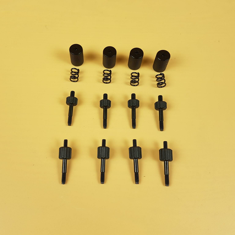

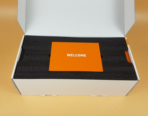

Belirttiğim 5 ürün içerisinde hem montaj kolaylığı, hem paket içeriği, hem de ürün kalitesi olarak karşılaştırmam gerekirse:
Montaj Kolaylığı
1) Arctic Liquid Freezer II 360 (XXXX-) 4/5
2) Arctic Liquid Freezer II 280 (XXXX-) 4/5
3) Deepcool LT720 (XXXX-) 4/5
4) Deepcool LT540 (XXXX-) 4/5
5) EK-Nucleus AIO CR360 Lux D-RGB (XXXXX) 5/5
Montaj kolaylığı olarak EK konuyu çok farklı bir yerde tutuyor. Her bir parça ayrı ayrı panetlenerek organize edilmiş. Neyi nereye takacağınız konusunda en ufak bir kuşkunuz olmadığı gibi, ürün montajlarken kolaylık sağlaması için, sabitleme vidalarını sıkabileceğiniz bir apparat da yine kutu içerisinden çıkıyor. Deepcool ve Arctic ise aşina olduğumuz sabitleme aparatlarıyla geliyor ve hemen hemen aynı prosedüre sahipler.

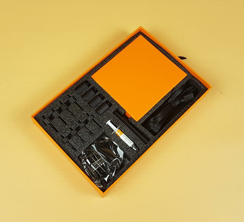

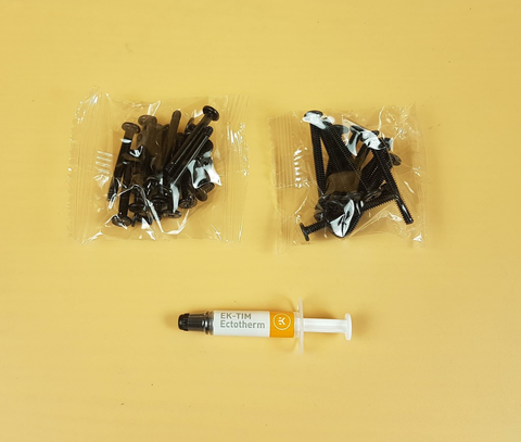

Paket İçeriği
3) Deepcool LT720 (XXX--) 3/5
4) Deepcool LT540 (XXX--) 3/5
Arctic son derece yalın bir paket içeriğine sahip olmasına karşılık, paket içeriğinden 3 montaj için kullanabileceğiniz kadar MX 6 termal macunla beraber geliyor. EK’da aynı şekilde 3 montajınızda kullanabileceğiniz miktarda bir temal macunla beraber geliyor. Deepcool ise sadece taban termal macununa sahip.
