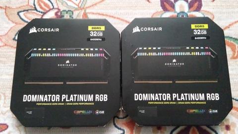

Sistem parçaları tamamı alındı nereden aldığımıda ekledim tavsiyede bulunan tüm arkadaşlara teşekkürler.
Intel Core i7 14700K vatanbilgisayar.com
MSI MPG Z790 CARBON WIFI itopya.com
MSI MEG CORELIQUID S360 amazon.com.tr
FSP Hydro G Pro ATX3.0 GEN-5 (PCIe5.0) 1000W gamersarena.com.tr
Corsair DOMINATOR PLATINUM RGB DDR5 RAM 64GB (4x16GB) 6400MHz CL32 Intel XMP iCUE amazon.de
Samsung 990 PRO NVMe M.2 SSD, 2 TB, PCIe 4.0, amazon.de
Samsung 980 PRO NVMe M.2 SSD, 1 TB, PCIe 4.0 amazon.de
Phanteks Eclipse G500A DRGB Mid Tower ATX Siyah qp.com.tr
