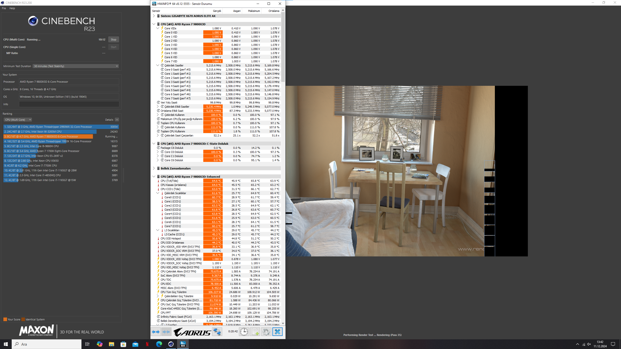

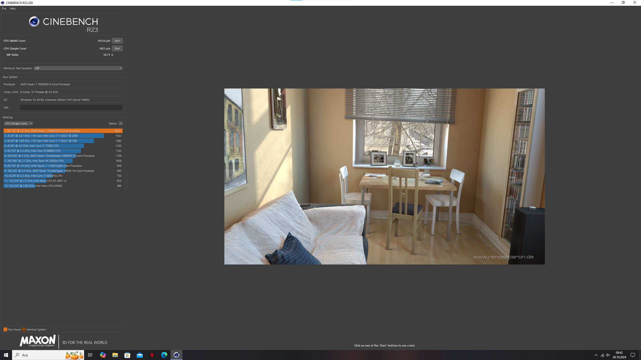

    Bunun ana sebebi aslında 7800x3D'nin temel saat hızı 4.850MHZ bunun üzerine çıkması belirlenen saat hızı 5.050MHZ, aslında PBO açık gibi düşünebiliriz ancak mevcut güç limitinin üzerine çıkılamadığı için aslında yük altında ulaşamadığı ya da ulaşılamayan maksimum saat hızı için ekstra güç tüketimi ve sıcaklık durumu ortaya çıkıyor.
    Örnek olarak şu görselle açıklayayım.
    9800X3D Ana Konu
    9800X3D Ana Konu
    CO -60 PBO -200.
    9800X3D Ana Konu
    9800X3D Ana Konu
    CO -60.
    Eğer ki saat hızını manuel olarak -200 yaparsanız yani 4.850MHZ yaparsanız işlemcinizin aslında mevcut sınırında kullanmış olursunuz ve bence maksimum saat hızı 7800x3D için bu ve bunun üstüne saat hızlarına mevcut güç tüketiminde ancak eğri iyileştirici ile ulaşılabilir ki bu da aslında PBO açmak oluyor.
