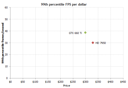

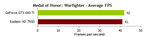

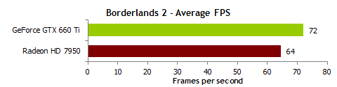

    Son olarak fiyat/performans degerlendirmesi
    Detayli bir sekilde ustte ki makalede tek tek testleri gorebilirsiniz. Tum testler 2560x1440p cozunurlukte yapilmis ve guncel suruculer kullanilmis.
    660ti bu testler sonucunda 7950 ye nazaran daha iyi bir fiyat performans karti olarak gosterilmis.
    ONEMLI NOT : Amac savas cikartmak degil. 7950 en iyi fiyat performans kartidir demenin goreceli oldugunu gostermen. Testlere gore 660ti su an icin sanki biraz daha iyi bu alanda.

  • test sonuçlarına bak.

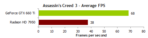

    bazı uygulamalarda 1-2 fps oynarken, Assasin's Creed 3 te 660ti 30 fps önce.

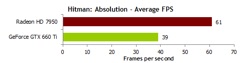

    hitman de ise 7950 21 fps fark açmış.
    bence bu kartlar arasında tartışmaya açık olacak kadar bir fark yok.
    yada testler yanlış

  • AMD'ye bir driver daha lazım Hitman ve AC3 için. Farklar gerçekten genel olarak çok yakın. 192bit oluşu gtx660 Ti'nin hem kağıt üstünde hem de oc'ta kaybettiriyor.

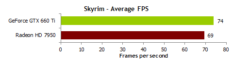

    310.70/64 ve 12.11 beta11'le bir FC3 karşılaştırması daha iyi olurdu, Skyrim gibi gereksiz şeyleri test edeceklerine.

    Aslında şu siteler 10 tane gereksiz oyunu(Skyrim gibi) test edeceklerine, 3-4 tane baba grafikli oyunun her birini birkaç timedemo ve ayarla deneseler daha faydalı olur. Sahneye göre başarımlar hala çok değişebiliyor gibi (12.11 öncesinde, Anand'ın BF3 demosunda AMD kartlar oldukça başarısızdı mesela; ama başka sitelerinkilerde başabaş bile olabiliyordu).
