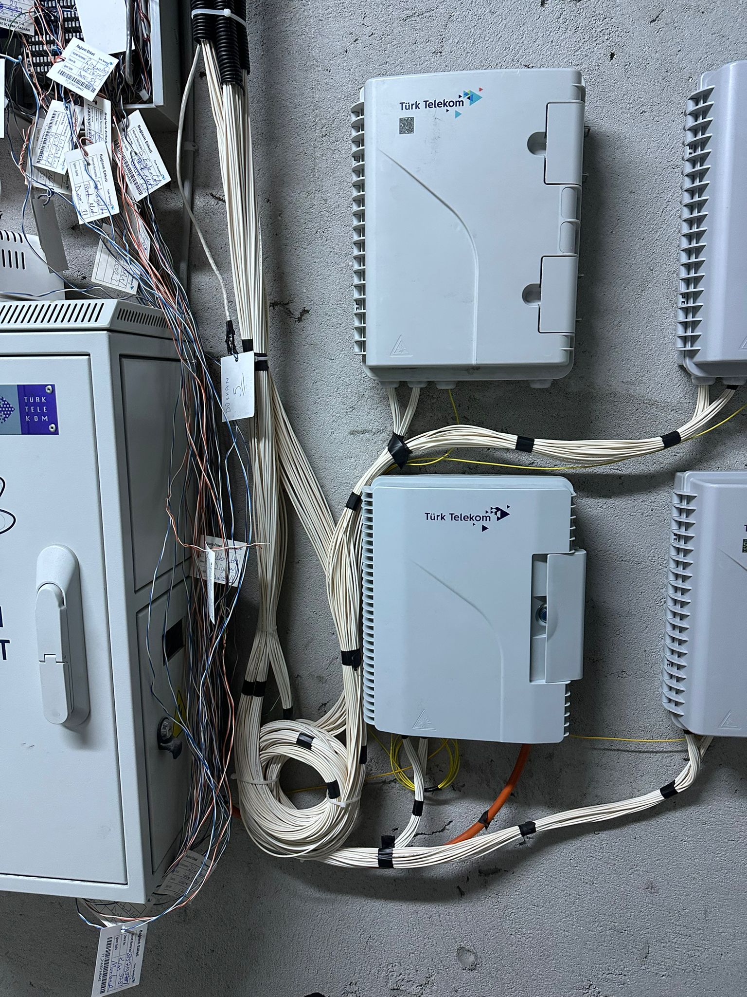

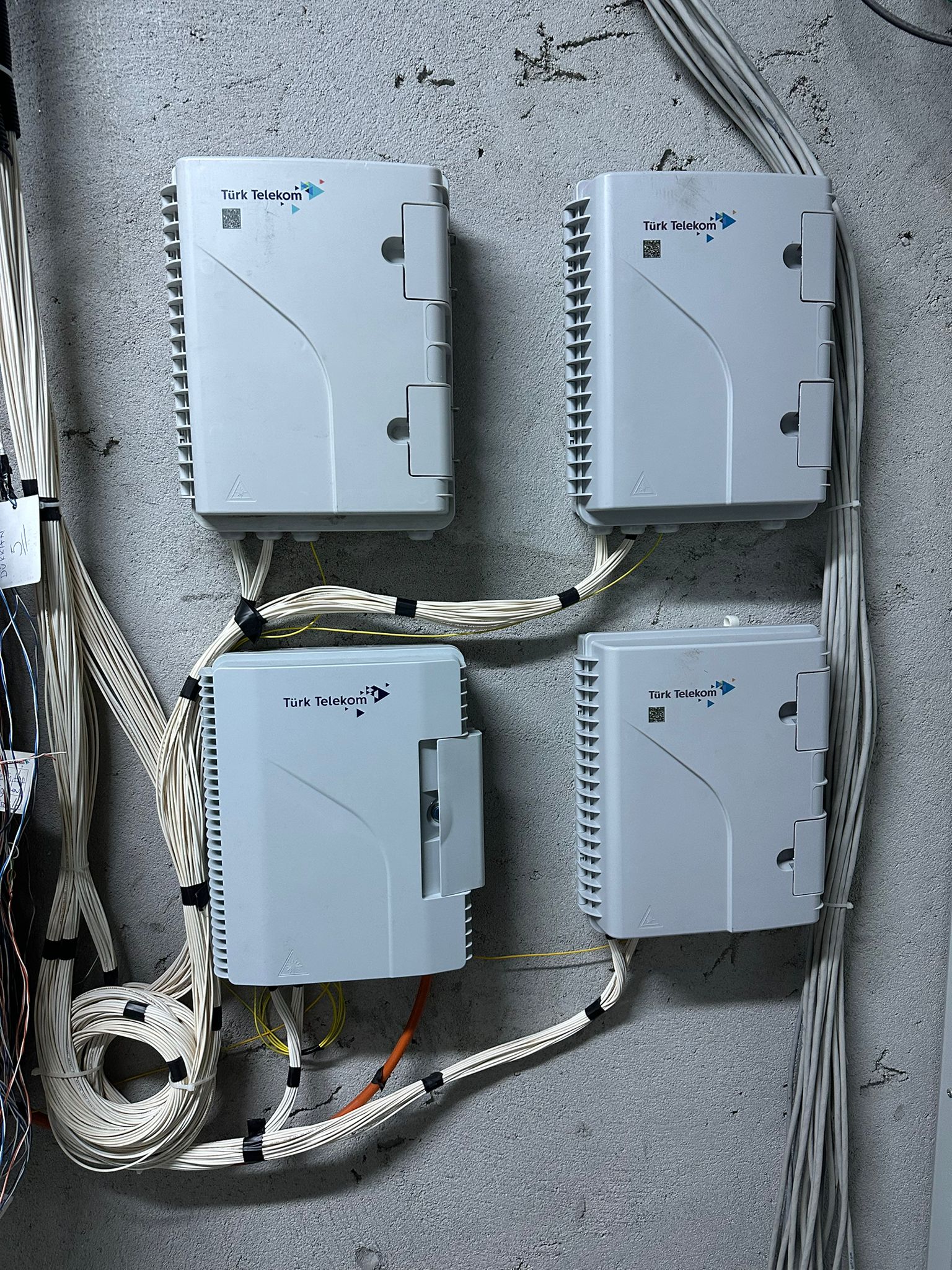

  • konu sahibi olarak Superonline dışına çıkılmasın demiştim ama Superonline tarafı yıllardır kılını bile kıpırdatmadığı için mecbur diğer İss'lerin altyapı çalışmaları olunca konuya bilgi geçme gereği duyuyorum. nasıl oldu bilmiyorum ama TurkTelekom bizim binada Ftth dönüşümünü büyük ölçüde tamamladı. konulan kutular bu şekilde; 32x4 kutu var. şuan sanırım sadece tek 32'lik kutuya fiber çektiler. talebe göre diğerlerine çekecekler mi bilmiyorum.

    açıkçası TurkTelekomdan böyle bir atak hiç beklemiyordum. adamlar geçen aylarda geldiler 2 ay içinde işi sonlandırdılar.
    ben Turknet bekliyorum. Turknet tarafında da protokoller yapıldı. en geç haziran ayına kurulur diyorlardı ama halen ses yok.
    umarım çok gecikmeden Turknet gigafiber altyapısı da gelir binaya valla o geldiği gibi aynı gün geçeceğim. merakla bekliyorum.
    özetle, daha önce de konuştuk konuda. nihayet Beylikdüzü superonline tekelinden çıktı diyebiliriz. Turktelekom ve TurkNet bölgede FTTH atağında. hayırlısı olsun.

  • Gaara34 kullanıcısına yanıt
    Diğer kutulara sarı renkli OBK kablolarla besleme yapmışlar.
  • arda753 A kullanıcısına yanıt
    Anladım, bilmediğim için soruyorum. diğer kutuların bir dezavantajı olur mu peki bu durumda?
    Diğer kutuların bir dezavantajı olmaz ama ana kutuya giren fiber kılını bütün bina paylaşmış oluyor. Binadaki herkes TT kullanıyor olsaydı kapasite sorunu yaşanabilirdi ancak sizde böyle bir durum olacağını sanmıyorum

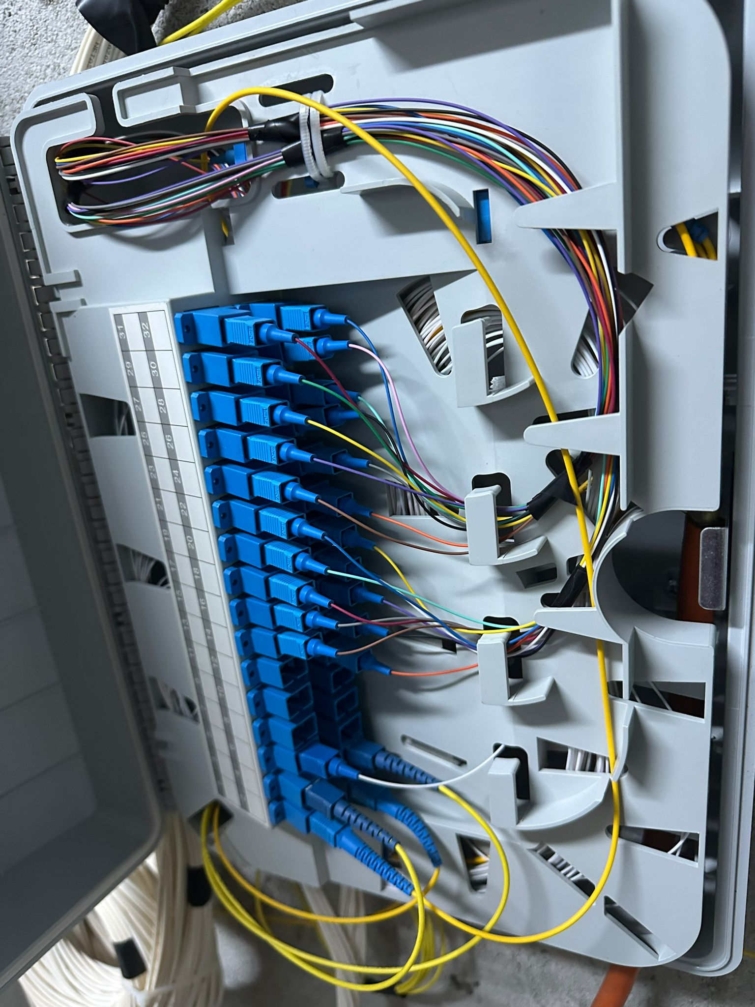

  • @Gaara34
    Tam olarak nasıl bir kurulum yapıldığını anlamak için arka tarafını da açıp bakmak lazım.
    1*32 splitter değil de her OFDK 2x 1*16 splitter'a sahip gibi duruyor. Yani eğer diğer 3 OFDK, turuncu fiberin girdiği OFDK'daki splitter'dan besleniyorsa 1:64 bölünme oranı ortaya çıkıyor ki sahada hiç bölünmeden geliyordur böyle bir durumda.
    Tabi düşük bir ihtimal olarak turuncu fiberin girdiği OFDK'dan patch fiber (sarı olan kablolar) ile dağılanlar doğrudan bağlı da olabilir. Pnun için arkasıunı görmek lazım dediğim gibi.
    Ancak kapasite yönünden en azından bu devirde sorun yaşayacağınızı zannetmiyorum zira böyle bir kurulum yapmışlarsa güvendikleri bir etken vardır ya nölünme oranı düşüktür ya da yüksek kapaisteli bir modülasyon kullanıyorlardır 25G-PON, 50G-PON gibi.

    selamlar,
    sadece turuncu kablonun girdiği OFDK kapağı açıktı. diğerlerini kapadıkları için fotoğraflayamadım. şimdi aşağı inip baksam gene bakamayacağım artık Turktelekom tarafı açabiliyor onları. büyük ihtimal işlemleri tamamladıktan sonra fotoğrafını çektiğim, açık olan OFDK'yi de kapatıp gitmişlerdik ki olması gereken bu tabi ki. açık denk gelirse tekrar fotoğraflarım artık.
