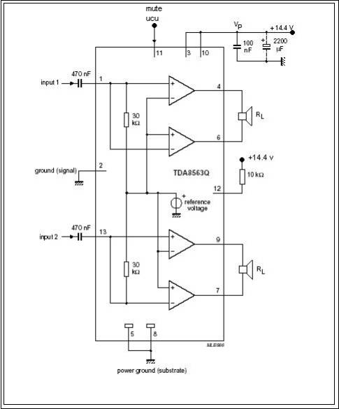

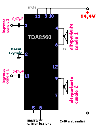

  • bu iki devre elemanı aynımıdır acil evap yazarsanız sevinirim aşağıdaki devrelerde giriş kısımlarında yani sol tarafta ikisindede aynı olması gerek miyor mu bu bir anfi devresi entegresi ucuz ve ısınma sorunu olmadığı için bu devreyi yapıcam ama bunlar eşit midir ya da şemayı çizen yanlış mı yazmış

  • aynıdır.
    0.1 mikrofarat= 100 nanofarad
    0.1 nanofarad= 100 pikofarad
  • şimdi mikrofarat uf mi oluyo piko faratın sembolü nedir bide üstteki devre altakinden farklı ama aynı hoperlör gücü veriyor üsteki gibi yapsam entegreye zarar verir mi

  • uuu burda işler iyice karışmış. Şemalardaki kondansatörlere göre farketmez ama konuyu açan arkadaşın yazdığı 4. mesaja göre dağlar kadar fark var.

  • 470nF genelde kutupsuz olarak yapılır. Nanofarad ve pikofarad'lar kutupsuzdur. Ama 0,47uF dediğin zaman yani 470nF'a eşit kapasiteden söz edersen bu bana elektrolikit kondansatörmüş gibi geliyor ki öyledir %98. şemada yön belirtilmemiş ama bana kalırsa 0,47uF kullan ve ses sinyalinin girişine +, entegreye giren kısma - ucunu bağla. kapasitenin değerini değiştirme. Ses frekans devrelerinde o kapasiteler filtre görevi görecektir yüksek ihtimalle. Bu nedenle değiştirirsen seste cızırtılar vs oluşabilir.

    Arkadaşlar. 0,47uF ile 470nF aynıdır.
    yönsüz çizildiği için polyester sabit kondansatör veya bipolar/nonpolar elektrolitik kondansatör de kullanılabilir. Bütün devredeki belki de en önemsiz parça olan giriş kuplaj kondansatörü için bu kadar cevap çok aşırı fazla bence. oraya 100nF ile 10uF arası kutupsuz ne takarsanız takın olur. Tavsiye nedir derseniz , ben olsam bipolar 0,47uF kullanırdım. çünkü ses frekans devrelerinde daha fazla tercih edilirler. Ama bulunması her ilimizde mümkün olamayabilir. Bu yüzden 470nF polyester de kullansanız hiçbir mahsuru yoktur.
    Not: 0,47uF ( mikro sembolü klavyelerde mevcut olmadığından mikroFarad ı uF şeklinde gösteririz !!! ) ın 1000 katı 470nF değil , 470uF yapar. Lütfen birimlere dikkat edelim. mikro ile nano arasında 1000 kat fark olduğu doğrudur , ama 0,47 yi bin ile çarparsanız 470nF olur !

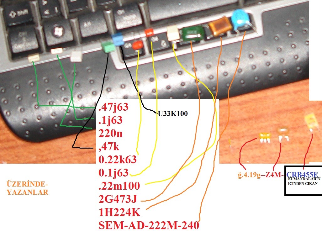

  • untayk 0,47 uF 470nF aynı demişsiniz 0,47 uf nasıl bişey oluyor ben daha acemiyimde silinrik olanmı yoksa böye dikdötgen şiklindemi yoksa yuvarlak yassı olanmı ? şimdiden tşkler

  • 0,47uF sadece kapasitesini belirtir.47*10^-8 Farad'ın uluslararası birim sistemine göre kısaltılmışıdır.470nF da diyebilirsin.470000pF da.
    Kullanılan dielektrik malzeme hakkında bilgi vermez.(kısmen)
    Silindirik olan dediğin elektrolitik(kutuplu) kondansatördür.(nadir bulunan kutupsuz silindirik kondansatörler de var gerçi)Kapasitesi yüksektir.
    Dikdörtgen dediğin polyester film kondansatördür.Yukarıdaki gibi.Kapasitesi ortadır.
    Yuvarlak yassı olanlar da mercimek kondansatör denilen seramik kondansatördür.Kapasitesi düşüktür.

  • bende soracam sımdı bende beceremedım degerı ne oluyor :?
    devrede 0.1uf yazıyor bu kondostor degeri ne oluyor arkadaslar alacagım kondostorun üzerinde ne yazacak :) ?
    resim
     470nf ile 0,47uf eşitmidir
    bırde elımde olan kondostorler var ama degerını cozemedım resım olarak yukledım yardımcı olursanız sevınırım

    0.1µF demek istediğinizi varsayarsak ;
    0.1µF = 0.1mf ( mikro farad )

    pekı 0.1µF kac nf yapıyor ??
    ve resımdekılerıde yazarsan sevınırım nf olarak
