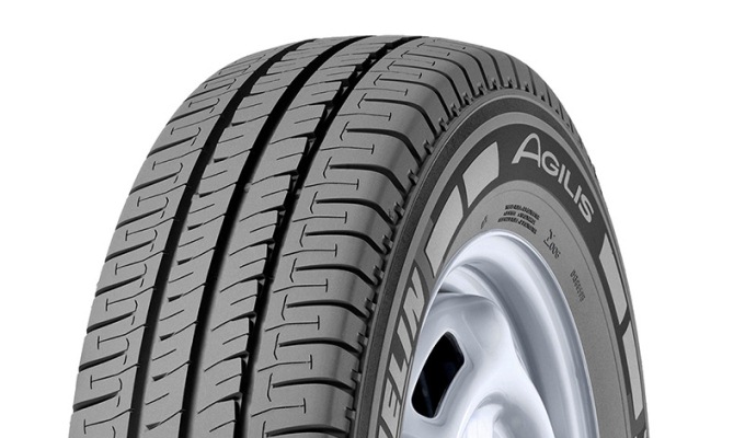

  • Denizli'de geçen pazartesi - salı günü 30 cm. kar yağdı. Son 3 gündür hava durumu, sabaha karşı -7 -11 derece, gün ortasında 0 ile -2 derece arasında seyrediyor.
    Ana yollarda sorun yok, ara yollar büyük oranda kapalı, kuvvetli buzlanma var. Buzlu yollarda 4 mevsim lastik hiç bir iş görmüyor.
    Araç Mercedes Vito 111 cdi 109 hp 290 nm. arkadan itişli. Michelin Agilis 4 mevsim kullanıyoruz.
    Aracın manevrasında sorun yok, fren performansı yeterli, ancak arka tekerler boşta geziyor, 2-3 derecelik yokuşları bile çıkamıyor.
    Karla karışık yağmurda bile 80-85 km. den sonra asfalta tutunma sorunu yaşıyor. Bu yüzden bu lastik 4 mevsim lastiği bile sayılamaz. Kesinlikle kışın önermiyorum.
    Ancak üzerinde m+s (mud and snow) işareti bulunan ve kışın karlı yollarda gidebilen lastikleri yazın aşırı sıcaklar dışında 4 mevsim kullanmak mümkün.

    İzmir, Denizli, Akdeniz kıyı şeridi, Şanlıurfa il geneli uygundur. Michelin Agilis modeli bu türden. Yazın 35 dereceye kadar çok rahat kullanılır.
