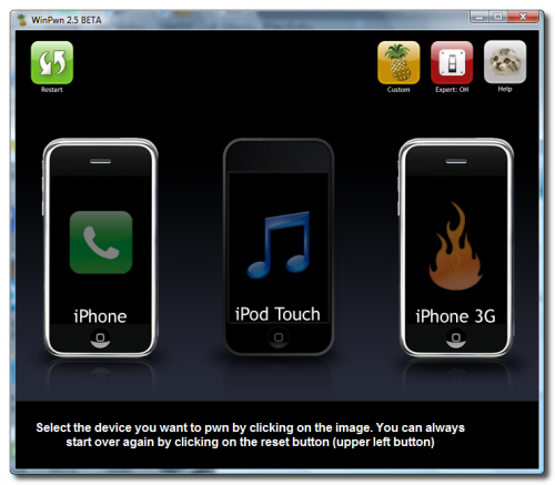

    WinPwn ekranı karşınıza çıkınca "Expert Mode" yazan yere tıklayın ve Expert Mode ON'a dönüştüğünü kontrol edin.
     [2.0.2] iPhone2G Unlock, iPhone3G Jailbreak | WinPwn & QuickPwn
    iPhone'unuzu seçin (bu yönergede iPhone 2G için anlatmaya devam edeceğiz, fakat yöntemi öğrendikten sonra bu yönergeyi 3G için de uygulayabilirsiniz. Yazılım olarak 3G'nin kırılmadığını, bu programın 3G sim kilidi kırmak için kullanılmadığını unutmayınız)

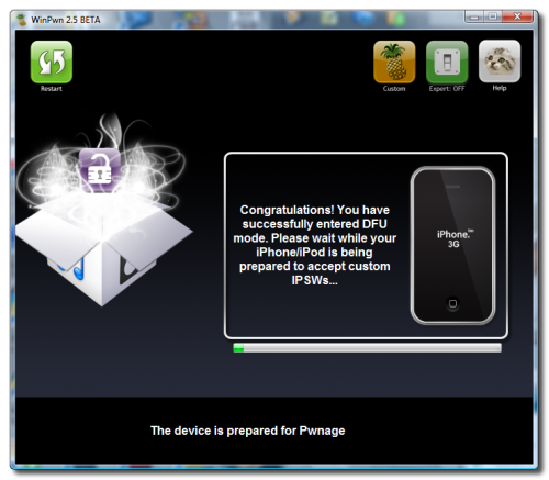

    Telefonunuz DFU Mode'a geçince WinPwn, Pwnage işlemine başlayacaktır. Bu sırada, bu yazı DonanimHaber.com için yazılmıştır başka bir yerde okuyorsanız, bizden çalınmıştır. Söylemiş miydik?
    Pwnage bitince bilgilendirileceksiniz.

    DFU Mode'a girdiğinizde PWNAGE işlemi başlayacaktır. Pwnage işlemi başlarken bu yazının donanimhaber.com'ya yayımlandığını hatırlatmakta fayda görüyoruz. Kimi uyanıklar bu yazıları kendi sitelerine kopyalıyor. Kendileri tembel, cahil ve açgözlüdür.
    Pwnage işlemi bitince uyarı çıkacak.

    WinPwn ile iPhone 2.0.1 Unlock
    Dev-Team'ın yeni ürünü QuickPwn için buraya bakabilirsiniz.
    iClarified.com'da yer alan yönerge ile ilgili insanların yaşadığı sorunlar neticesinde, BigBoss WinPwn yönergesi yayınladı. Sorunlar ve çözümlerinin de dahil olduğu yönerge şu şekilde.
    Bu yönerge ile iPhone 2G telefonunuzu 2.0.1 firmware'e yükseltmeyi anlatacağız.
    İhtiyacınız olan dosyalar;
    1) WinPwn 2.0.0.4
    2) iTunes 7.7
    3) BootLoader BL 3.9 ve BL 4.6.
    4) Doğru linkten indirilmesi gereken RESTORE dosyası. Firmware linklerine buradan ulaşabilirsiniz. iPhone 3G ve iPhone 2G telefon modelinize göre dosyayı indirmeniz gerekiyor.
    • Birinci Adım.
      WinPwn ve iTunes'ı bilgisayarınıza kurun, BootLoader dosyalarını masaüzerine atın.
      Dikkat: WinPwn'ın önceki sürümü kuruluysa, yenisini kurmadan önce mutlaka sisteminizden eski WinPwn'ı kaldırın.
    • İkinci Adım.
      iPhone'unuzu PC'nize bağlayın ve WinPwn'ı çalıştırın.

      WinPwn firmware dosyasını seçmeden herhangi bir işlem yapmanıza izin vermez. "Browse .ipsw" düğmesine basın ve firmware dosyanızı seçin. WinPwn dosyaya göre iPhone 2G, iPhone 3G ya da iPod ile işlem yapacağınızı belirleyecektir. İşlemi yapacağınız Apple ürününe göre doğru dosyayı seçtiğinize emin olun.

    • Onbirinci Adım.
      Telefonunuzu DFU MODE'a alın. Bunun nasıl yapılacağını bilmiyorsanız, burayı okuyun.
    • Onikinci Adım.
      Telefonunuz DFU Mode'dayken iTunes 7.7'yi açın ve klavyenizdeki shift tuşunu basılı tutarak RESTORE'a tıklayın. Çıkan pencereden, yarattığınız ipsw dosyasını bulun. Restore işlemi ile beraber 10-15 dakika içinde telefonunuza yarattığınız .ipsw dosyası yüklenecektir.
