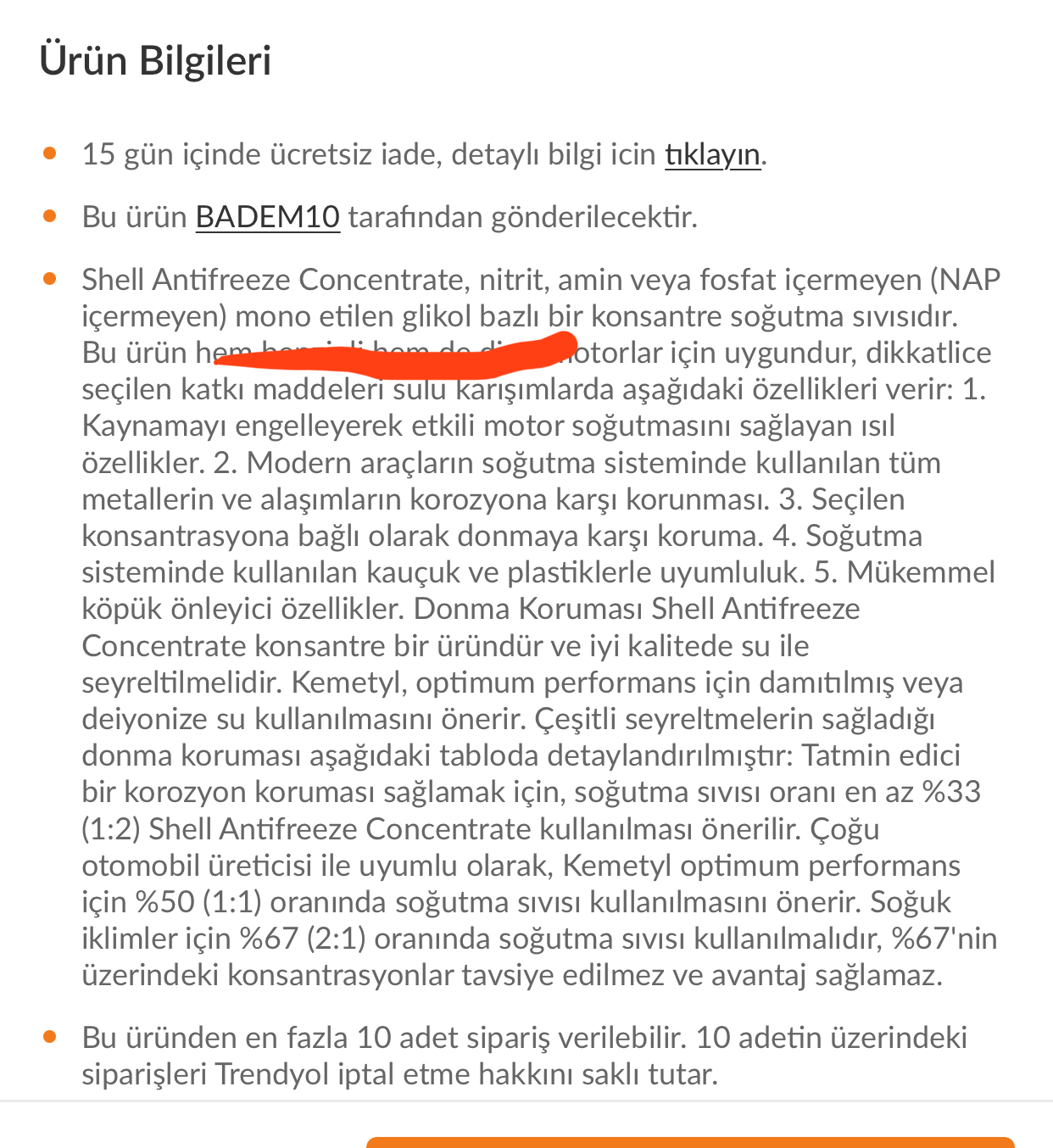

  • HemşireZED kullanıcısına yanıt
    yanlış bilgi.
    paraflu 11 inorganik antifriz.
    shell antifreeze concentrate etiketli olan inorganik antifriz.
    her sanayide benziklikte rahatlıkla bulunyor.
    inorganik olduğu ise datasheetlerde açıkça yazıyor.

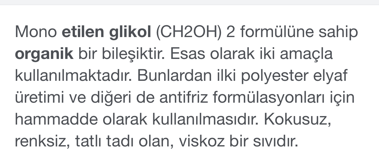

    İnorganik dediğiniz antifirizin içerik kısmını atarmısınız merak ettim hangi antifiriz inorganikmiş ?
    Yedek Su Deposu Ve Radyatördeki Antifriz Farklı Renkte ?
