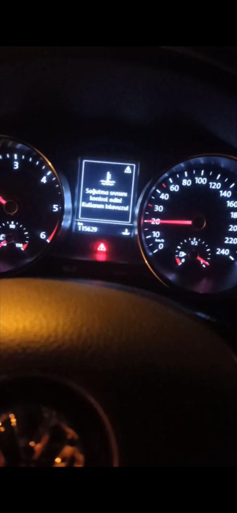

  • Arkadaşlar merhaba. 2015 polo sahibiyim. 2 hafta önce kadar triger seti, v kayışı ve devirdaim değişti. Bakımdan sonra araç ve motor yıkama yaptıklarınıda söylediler. Birkaç gün sonra ABS ışığı ve motor lambası yakıp fan açmıştı. Bugün ise yolda gelirken önce cam silecek arızası verip ardından kapıları sürekli kapatıp açtı. Sonrasında ise kaput açık uyarısı verip motor soğukta sıvısı arızası verdi. Bunlar neden olmuş olabilir?

  • Servise gidiyorsun hocam ecu problemi olması kuvvetli ihtimal (motor yıkama bütün araçlar için sakıncalıdır çünkü aküyü çıkarsa bile çoğu işletme ecu abs gibi parçaları için yeterli su geçirmezlik koruması sağlamadan iş yapıyorlar) hangi sensörlerin arızalandı ise değişecek.

    Hocam teşekkür ederim cevabınız için. Ben de sigortadan şüphe ettim fakat aracı servise götüreli 2 hafta oldu ve bu arızalar bugün yaşandı. Bu ecu kaynaklı olması bu kadar geç yaşanması normal mi?
  • Tabi ki de su girmiş.

  • Bu tür birbirinden bağımsız arızalarda tek sorun elektroniktir. Mekanik bir sorun yok.
    Ecuya da su girmiş olabilir sigortaya da girmiş olabilir. Arkadaşın astrasında kontrol ünitesine su kaçmıştı araç sürekli alakasız arızalar veriyordu kapıları kilitlemiyordu vs. Yetkili serviste değişti.
    Önce sigortaları kontrol edin. Bu arızaların verdiği sigorta hangisiymiş netten ona bakın. Genelde bir sürü ayar tek sigortaya bağlı oluyor. Sigorta değişimi ile düzeltilebilir.

    Hocam biraz önce bakım yaptırdığım servisi aradım. Motor yıkanırken ECU ve sigorta kutusunu kapatırız dediler.
    Getirin bizden kaynaklı bir sorun olursa tamir ederiz dediler. Gerçekten sanayiye gitmeye korkar oldum. Her gittiğimde bir sorun oluyor.

    Neyle, nasıl yıkadılar bilmiyorum ama sanırım bu sorunun sebebi motoru yıkadıkları için oldu.
