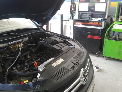

  • Bugün itibariyle artık bende LPDi'li oldum.
    Yalnız şöyle bir sıkıntı oldu; 2500-3000 devir civarı giderken araç birden stop etti ve EPC + Katalitik Konvektör arıza lambaları yandı. Daha sonra aracı benzinde çalıştırdığımda EPC söndü ama k. Konvektör halen yanıyor ve araba gaza geçmiyor.
    Muhtemelen depodaki poslikten dolayı filtre tıkandı yada gaz aldığım istasyonda bir hile var çünkü egzoz da bariz bir şekilde su damliyor.
    Yarın ustam gel bakalım dedi.
    Bakalım durum ne olucak.

    Oncelikle hayırlı olsun. Gule gule kullanın.
    birsey diyecegim ama. yine bence filtreden :)
    bu tankın icine partikul kacırıyorlar ilk montajda hep demek ki.
    EPC ısıgı yaktıysa surmeyin oyle. Benzine alın. Filtreye baktırın. Zaten onlar once bence ona bakacaklardır.
