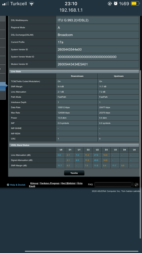

  • Merhaba arkadaşlar,
    2 yıl önce VDSL altyapı geldi ve şuan modem arayüzünde max hız olarak 87mbps civarı gözüküyor. Sorun şu ki; vdsl ilk geldiği zaman apartmandaki diğer daireler hızlarını yükseltmediği zaman 100-110 mbps civarı bir max hız görebiliyordum arayüzde. Diğer daireler modemlerini kapattığı zaman ben daha yüksek max hız alabilliyorum. 100 Mbps alabilmem için bir yol var mı?

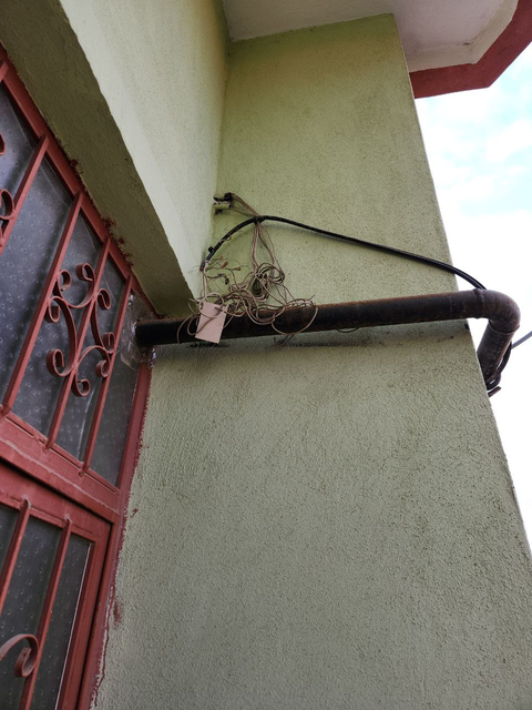

  • Hat zayıflama değerleriniz yüksek olmasına rağmen iyi durumda aldığınız hız. Kabloların dışarıda bu şekilde olmasının etkisi vardır belki. Fiber dönüşüm şart. Başka bir yolu yok. SNR ayarlanabilen bir modem ile 100 mbps tam hız alırsınız yine ama bağlantı sağlıklı olmaz 6 SNR kopmadan idare eder sizi.

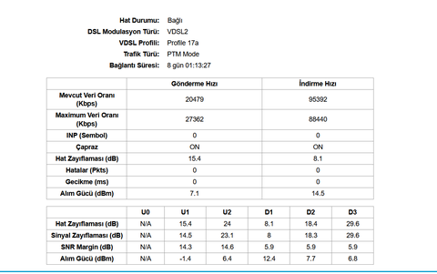

    Bu da benim değerlerim 100 mbps tam alabiliyorum. Yılbaşı tatilinden dönen komşular modemi açtığında SNR 5 e kadar, hat kapasitesi de buna bağlı olarak düştü. Modemi resetlesem alacağım değer 92 mbps.
    VDSL hatta tam kapasitede hız alanların sayısı daha da düşmeye hatta imkansız hale gelmeye başlayacak yakında. Çözümü 30a veya 35b profili ile güncellemek saha dolaplarını ama ne bakır altyapıdan vazgeçiyorlar ne de bu yatırımı yapıyorlar.
    Komşularınızı da ikna edin Açık kapı / Edevlet üzerinden FTTH başvurusu yapın tavsiyem. Son yaptıkları açıklamada Türkiye geneline şu şu hızları verebiliriz diye açıklama yapmaya başlamışlar bakalım sahada durum böyle mi.

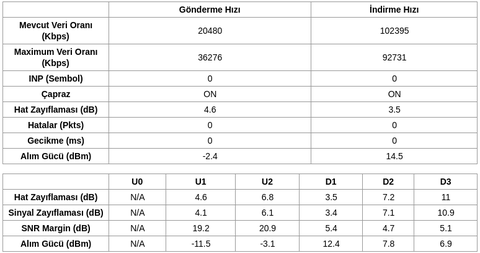

  • Mevcut veri oranı maksimum ulaşılabilir hızdan 10 mbps fazla. Enteresan. Tplink modemler biraz saçmalıyor.

    Cihazın ölçüm hatası hocam o. Zamanında aynı sıkıntıları yasıyorduk bazen böyle şeyler oluyor hat stabil olmayınca bu tarz durumlarla daha sık karsılasılıyor
  • Hocam bir elektrikçi ile anlaşsanız o kabloları güzel bir düzene soksa güzel bir kutu taksa oraya emin ol değerlerin iyileşir stabilite artar kabloların o şekilde orada durması çok kötü hem görüntü olarak hem teknik olarak. He dersen ki boşa para harcamayalım yarın öbür gün ftth gelir e tabi haklısın sen bilirsin hocam ama dairelere bölerseniz çok masraf olmaz doğrusu.

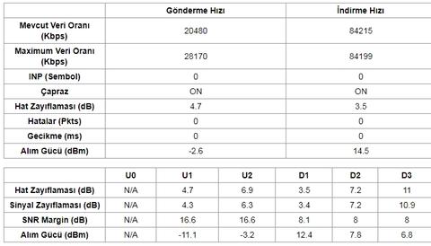

    buda benim değerler hız testinde max 93 geliyor

  • tplink modemler düzgün ölçmez kesinti felan yoksa kafaya takacak birşey yok
  • 1 ay sonraki durum. Kapasite düşüşü devam ediyor. Yakın zamanda 2025 sonrası hattında hız düşüşleri yaşayanlar, DSL hat durumlarının kayıtlarını almasını tavsiye ederim.
    Bu düşüş devam ederse ülke genelinde ortaya farklı bir neden / sonuç çıkabilir. Komşu faktörü dışında bir süreç var gibi. Upload düşüşü ile download düşüşü bu kadar simetrik olamaz. 8 mbps hat kırpılmış.
