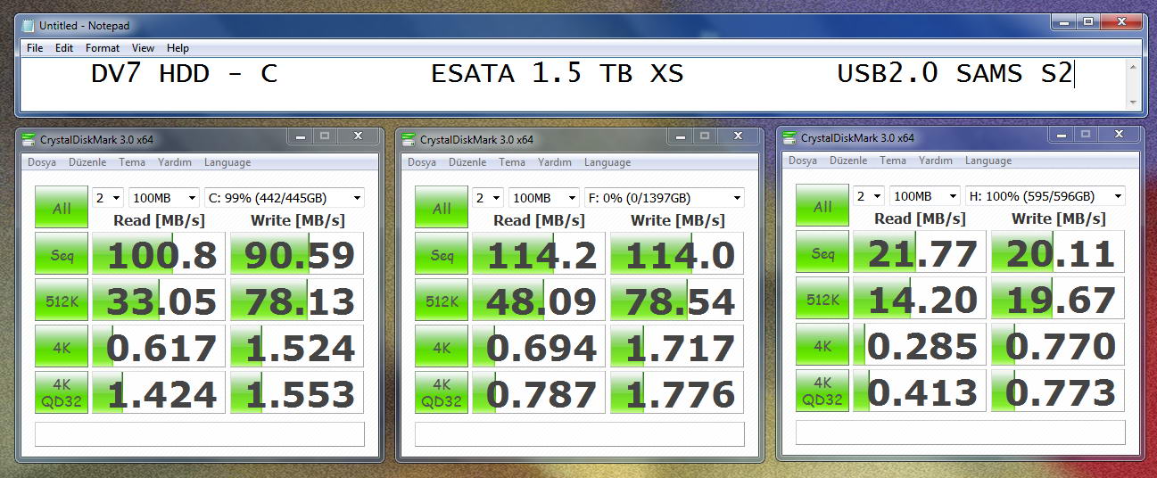

  • kendi yaptığım bir benchmark ı ekte yolluyorum. dv7 dediğim HP dv7-4100st notebook. 500 gb 7200 rpm harddisk var notebook ta. i5 460m işlemci ve 4 gb ram. XS diskin usb2.0 bağlantısıyla sürati "samsung s2" ile aynı. usb2.0 dan esata çıkışı alırsınız ama mantıklı değil. performansı kısıtlayan yine usb2.0 olur. onun yerine PCMCIA-->esata çevirici alırsanız esatayı verimli kullanırsınız. Fakat dikkat edin bu tür çeviricilerde yonga seti çok onemli.
