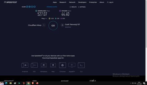

    12.01.2024 saat 18:41 warp çalışıyor sıkıntısız
