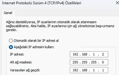

    Yaptığım araştırmaya göre önce ONT'yi pc ye ethernet girişinden tıpkı modem gibi bağlayıp ardından da pc'de ağ ayarlarında ipv4 kısmından elle ip atamak gerekiyormuş 192.168.1.10 gibi, sonu 1.1'den farklı olacak. Sonra bu ip'den modem arayüzüne girer gibi giriliyormuş. Ben şu sıralar müsait değilim, yoksa denerdim.
    Resimdeki gibi olacakmış:
    Turknet GigaFiber Bağlanma Detay İncelemesi
