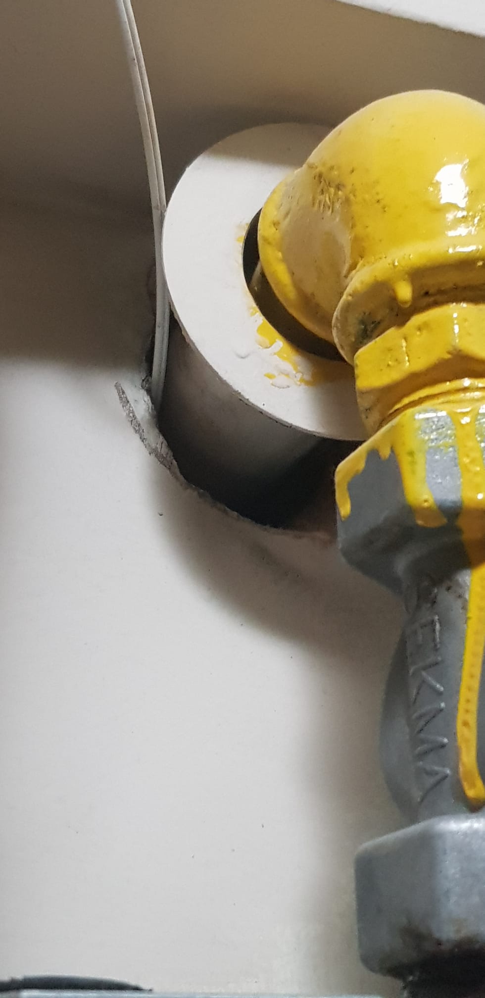

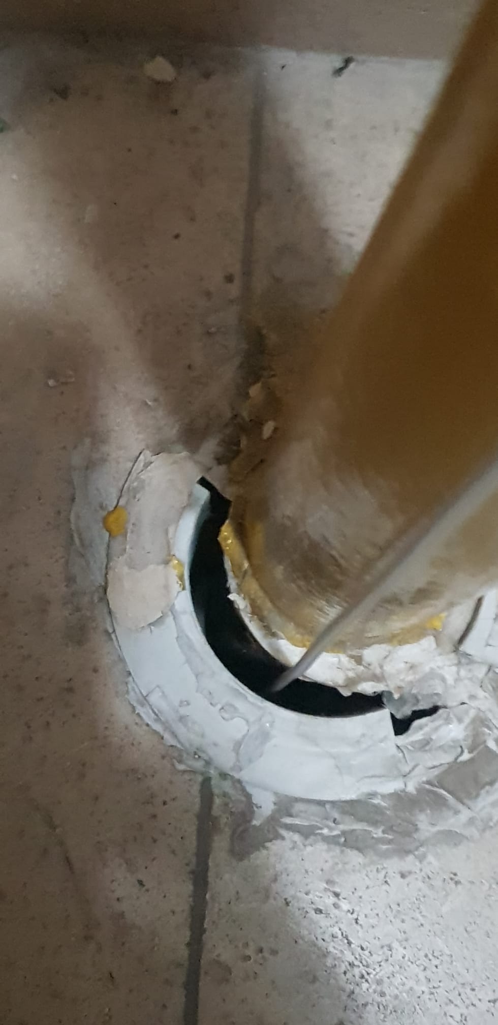

  • Kullandıkları kablo, normal ince sarı fiber kabloya göre çok çok daha sağlam duruyor. Fazlalığı aynen dediğiniz gibi dolayıp bıraktılar. Modemi başka bir yere taşımam gerekirse mümkün şu an. Sadece kabloyu 90 derece yapmadan götürmek lazım.
    Alıntı
    metni:
    https://forum.donanimhaber.com/mesaj/yonlen/161875552
    İzmir
    Alıntı
    metni:
    @CAGRİ36 adlı kullanıcının, yanıtlanan mesajı:Merhabalar Wifi 6 Destekli modem veriyorlar doğru mu?
    Evet ama modem 80 hz çalışıyor. Arayüzünde 160 mhz seçeneği var ama seçmeme rağmen 80 mhz olarak çalışıyor. Bundan dolayı maksimum alabileceğiniz hız teorik olarak 866 mbps civarında. Bence çok önemli değil bu hızda gayet yeterli. Yetmez ben 1000 için para verdim 1000 kadar alacağım diyorsanız ya yeni modem almanız lazım yada ethernet üzerinden kullanmanız lazım. Çoğu site şu an zaten bu hızları desteklemediği için çokta buraya takılmanın pek anlamı yok.

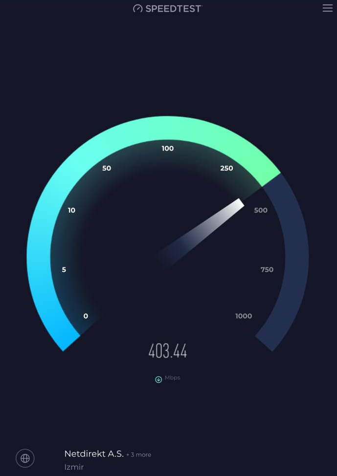

  • Merhabalar. An itibariyle benim de kurulumum tamamlandı. Testleri aşağıya bırakıyorum, bir tek upload pingim 22-30 civarı onu çözemedim. İstanbul'da olup da upload pingi böyle seyreden var mı başka? Neyse çok şükür başka bir problem yok. Speedtest'te serverı İzmir veya Ankara yapınca pingler sırasıyla 12-16-30 civarı oluyor.
    Kuruluma gelen ekibe de ayrıca teşekkür etmek istiyorum, müthiş iş çıkardılar. Serdar Bey özellikle. Normalde başkası olsa delinecek olan oda girişimde çok zekice bir hamle yapıp kapının üst pervazını delik açmadan söküp kabloyu oradan odaya aldı. Normalde oda kapımda kablo payı yoktu her türlü delik açılmalıydı. Kendisine işindeki özveriliği için teşekkür ediyorum; güleryüzlü ve bilgili biri. Temiz iş çıkarıldı.
    Sadece pc testlerini atıyorum, mobilde modemin dibinde 330 download 330 upload sabit alıyorum. Sanırım telefonun wifi modülüyle alakalı bu. Mobil için ekstra test imkanım olursa paylaşırım.
