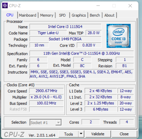

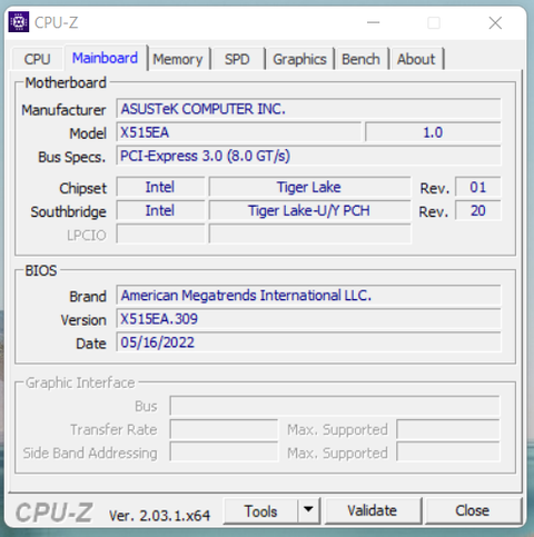

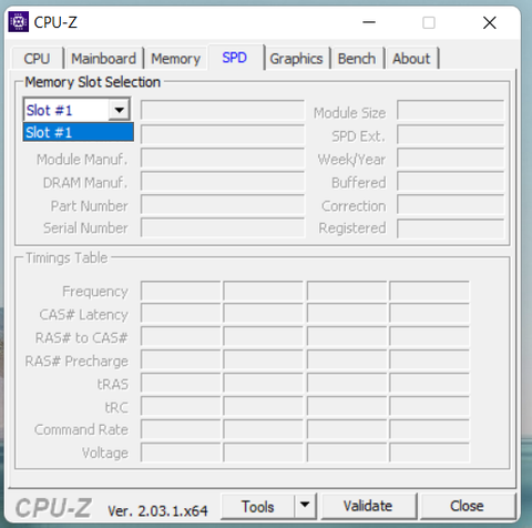

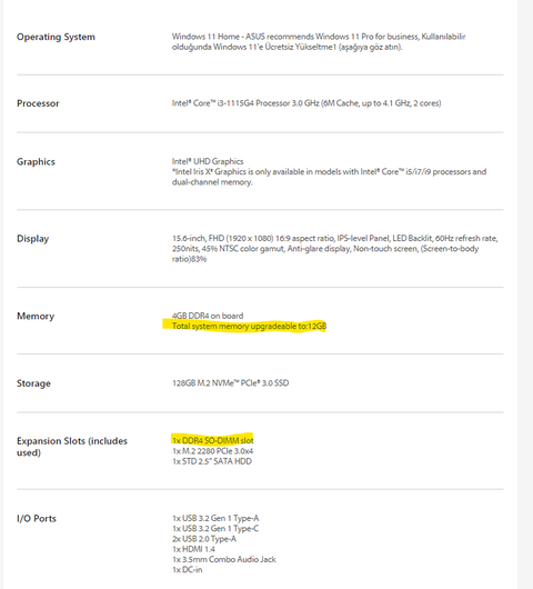

ASUS X515EA Ram Ekleme ve Garanti Sorunsalı.
Merhabalar, geçen gün Asus X515EA BQ2293W versiyonunu satın aldım. Ürün 4GB ram ile gelmekte ve tahmin edersiniz ki bu miktar artık hiçbir şeye yetmiyor. Bunu alırken biliyordum ram eklerim diye düşündüm ve kutuyu açıp kurulum yapana kadar aklıma kaç ram slotu var bakmak gelmedi.(Sene 2023 dedim herhalde bolca vardır en az 2 mesela) Sonra Cpu-Z ile baktım, 1 adet slot var gözüküyor şuan sistemde de 4GB ram yüklü görünüyor ama Asus ürünün sitesinde 12GB'a kadar yükseltilebilir diyor. Tek bir Slot varsa ben nasıl 12GB'a yükletebilirim 12GB tek modül ram yok zaten.
CPU-Z görüntülerini yüklüyorum, yardımcı olabilecek arkadaşlara şimdiden teşekkür ediyorum. Ha diye bilirsiniz sök bak ama bende garanti dışı kalır kalmaz bilmediğim için arka kapağı sökmüyorum.
