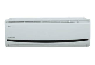

    Hocam bu fiyat aralığında regal ve seg için 12000lik klimayla Kalkan'da zemin kat tavanı standardın yarım metre altında olan yalıtımsız 1+1, tek cepheli evi soğutup ısıtabilir miyim sizce? Bütçe maalesef 1800den yukarı çıkmayacak bu şartlarda nasıl bir tercih yapmamı önerirsin? Kendi Evimde me sf42 klimam var onunla bile ısınma işinde sıkıntı yaşamışken bu klimalarla da randımanlı bir ısınma olmayacağını biliyorum. Çok da önemli değil gerekirse klima olan oda da yatıveririm kışın. Sormak istediğim klima full açık bırakılarak ev içinde idare edilebilir bir iklimlendirme sağlanabilir mi sizce? Teşekkür ederim bilgi için.
  • Bu klimadan aldık kullanıyoruz, bir sorunum var. Salınım yapan kapağı üst seviyesinden elle biraz daha yukarı kaldırdığımda kapakta su damlaları oluşup dsmlıyor. Diğer samsung klimamda kapağı daha fazla kapamama rağmen birşey olmuyor. Sorun nedir ya da başka yaşayan var mı

    Hocam klima konusunda en büyük zaafımız izolasyondur maalesef. Bunun örneğini size Kültür Bakanlığının müze bilet gişelerinden vermiştim, Toplasanız 8 m2 alanda 12 lik klima var, Soğutuyor mu? çatır çatır soğutuyor lakin hiç tasarruf yapıyormu? ASLA. Zira hiç bir şekilde edinilmiş hava muhafaza edilemiyor.
    İlgili klimayı (A101 SEG) dün bir köy evine taktım ki çatı yok, direkt beton çatı, gölgelik vs de yok güneş Allah ne verdiyse evin üstünde, evin içerisine bir girdik Allah sizi inandırsın dışarısı o sıcaklığı ile dahi daha serin, bildiğiniz hamam gibi olmuş. Düşünün ki akşam saat 19.00 dan bahsediyorum. lazer dereceyi aldım merakımdan baktım tavan sıcaklığı 44.1 derece Tüketici tutturdu klima ''mümkün olan en yükseğe takılsın'' diye, kendisine durumu izah edene kadar göbeğim çatladı ama nuh dedi peygamber demedi vatandaş. Yerden 2.5 metre yükseğe klimayı taktık, oda sıcaklığı 37 derece ile işleri bitirip klimaya start veerdik ve tüketiciye o klimayı hele ki ilk 24 saat boyunca hiç kapatmamasını tavsiye ettim zira duvarlar bildiğiniz alev kusuyordu, malumunuz termodinamiğin 2 nolu yasası gereği klima odadaki havayı ne kadar soğutsa da, ilgili termodinakik yasası nedeniyle bu sefer duvarlar kendi ısısını soğutulmuş olan bu havaya bırakacağı için içeride büyük bir savaş olacaktı, taaa ki duvarlar tüm ısısını kusana kadar da bu döngü bitmezdi.
    Biz bu tavsiye ile klimayı teslim edip evden ayrıldık aslında genelde ilk 15-20 dakika oyalanırım fakat inanılmaz yoğundu ve bekleyemedik yukarı köydeki diğer klima montajına geçtik (BİM REGAL) orada da buna yakın koşullarla montajı yapıp o bölgeden ayrılırken ana yola çıkmak için aynı güzergahtan geri döndüğümüz için bir önceki klimayı taktığımız eve uğradık. Sağ olsun vatandaş tavsiyemizi dinlemiş klima halen çalışıyordu, bir de tavsiye ettiğim üzere (Aklına geldikçe turboya bas demiştim) turbo ve iyonizeride açmıştı, duvarlar halen alev kusuyordu (1.5 saat geçti aradan) ama buna rağmen klima içeriyi 33 dereceye indirmeyi başarmıştı. Tavan sıcaklığı 38.2 dereceydi.
    Bakınız bu koşullarda 1.5 saatlik bir çalışma sonrası dahi bu klima bunları başarabiliyorsa, (ki ben geçen seneden beri bu klimaları takıyorum bu güne kadar hiç bir tüketiciden performans sorunu duymadım) Sizin koşullarda da SOĞUTMA işini mutlaka başarır diye düşünüyorum. Lakin söz konusu ısıtma olduğunda aynı zayıf izolasyon söz konusu olduğunda bu kadar iyimser konuşmam bunu açık ve net ifade edeyim.
    Isıtma işi zor olan kısmıdır, bunun için sizin de biraz izolasyona yönelik girişimlerde bulunmanız gerekir. kaldı ki bildiğiniz üzere fizik kuralları gereği sıcak hava yükselir, yani klimanın verdiği sıcak hava zaten yukarıda yoğunlaşacak, üzerinde bir de ÜFLEMELİ bir ısıtma aygıtı kullanıyor olacaksınız, bunun negatif etkisini mutlaka hissedersiniz.
    Bakınız Soğutma söz konusu olduğunda ZAMAN faktörü BÜYÜK etkendir. Ancak ısıtma da zaman sadece ETKEN dir.

    Ben baktım sizin kompresör Toshiba. Yalnız sevindirici olan şu ki DA108 kodu kullanmamışlar, yine 108 ancak ASN108 ve 12 lik klima olması nedeniyle siz de zamanı gelince teyit edeceksiniz ki ısıtmada da olsa ses sorunu yaşamazsınız diye düşünüyorum.
