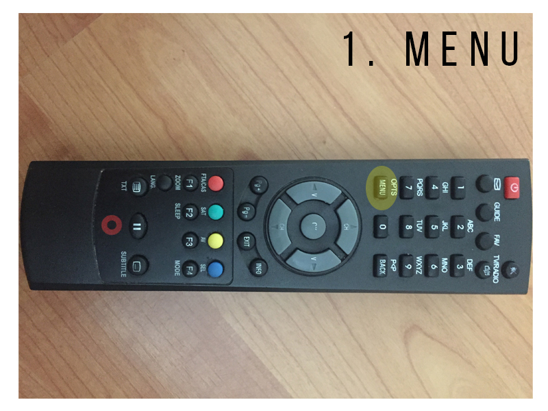

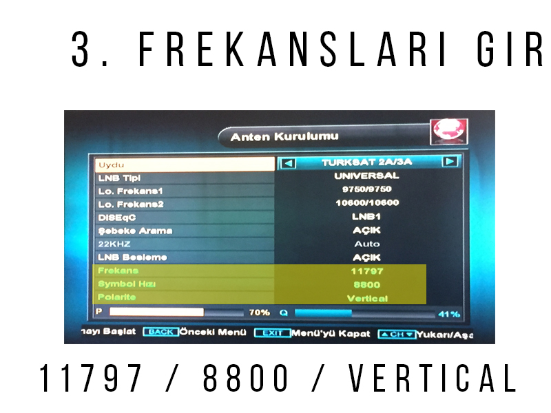

  • Sonunda verildi arkadaşlar. Hd sanırım paylaşılmıştı eklenme muhabbeti aynı mı bilmiyorum ama bendeki SD olduğu için sizlerle paylaşayım. Bugün öğlen eve gittiğimde denedim oldu.
    İlk önce Digitürk kumandasından Menü'ye basıyoruz.
    Ardından Anten Kurulumuna giriyoruz.
    Zaten direk Türksat çıkıyor seçili. Sağ tarafta frekanslar falan var. Lo.frekans falan yazıyor onlara sakın ellemeyin. En aşşağıda frekanslar var. Oraya girip şunları giriyoruz:
    11797 Vertical 8800
    ü yazıp okeliyoruz. Sonra tivibuspor kanalı otomatik açılıyor. Kanal Listesine bastığınızda 7 tane kanal çıkacak telaş yapmayın. Diğer kanallara geçmek için. Digitürk Kumandasından MODE tuşuna basınca diğer Digitürk paket kanallaırna geçiş yapabilirsiniz. Sonra zaten tekrar Mode tuşuna bastığınızda tivibu paneline geçiş yapıyorsunuz.
    Umarım işinizi görür.

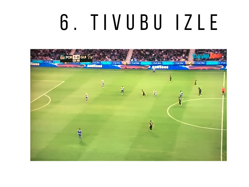

  • Alın resimli anlatımı da geldi:

    Aynen uyguladım kanallarda geldi ama açılmıyor yayını Türksat üzerinden alıyorum
