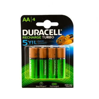

    Merhaba, 3 yıl ömür yazan piller Çin malı ve bayat 6 ay yada 1 sene kadar önce bir arkadaşın aldıkları 0.9V yani sınır değerlerde idi 3-5 şarj deşarj sonrası 1200mah kapasiteyi görmüştü. Bakkaldan aldığınız pil alkalin ise en kötü 1350mah dir en fazla 1600mah hesabını siz yapın. Şarjlı pil test edilirse örneğin 2500mah çıkabilir ama birkaç gün içinde 2200mah ye düşer yani siz şarjdan sonra hemen kullanmadığınız zamanlar dışında şarjlı pilin tüm kapasitesini kullanamazsınız. İkinci bir konu da kulllandığınz cihaz 1.5V şarjsız pile göre tasarlanmışsa 1.2V şarjlı pil verimli olmayabilir.
    3 Yıl ömür yazan piller para ile alınacak piller değildir, şarj cihazı içinde varsa ve pilsiz fiyatına göre 4 adet pilli fiyatı en fazla 5 lira pahalıya geliyorsa alınabilir yedek olarak, saat vs. az güç harcayan cihazlarda kullanılabilir. Duracell CEF14 Şarj cihazı içindeki pilleri dikkate almayın.
    Yerel piyasa da 2 tavsiyem var;
    1. Eneloop üretimi made in Japan IKEA Ladda min.2450mah 500 şarj
    2.Paket üstünde de 5 yıl ömürlü yazan Eneloop üretimi made in Japan max.2400-2500mah 300-400 şarj Duracell
    urun.n11.com
    Duracell Şarj Edilebilir Pil 2500 Mah Kalem 4 Lü - n11.com
    https://urun.n11.com/sarj-edilebilen-pil/duracell-sarj-edilebilir-pil-2500-mah-kalem-4-lu-P107890903
    GP ReCyko min.1900mah 1500 şarj piller teorik olarak ideal görünse de yeni olduğu için tavsiye edemiyorum birkaç yıl kendini ispatlaması lazım. Forumdan bir arkadaş ilk performansının verimli olduğunu söylemişti ama 50-100-500 şarj sonrası ne durumda olur bilmiyorum.

    Hocam bayat olup olmadığını bilemem fakat ambalajın üzerinde Japonya'da üretilmiştir yazıyor.
