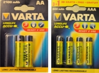

    Orijinalden alıntı: Mesart
    Bipekkan Hocam
    Bugün Ulus Konya sok. vs birçok yer gezdim ve sonunda Esnaf sarayı pasajından Vole elektronik den (2100 mAh Varta ready 2 use) serisinden pil aldım aynı seriden tetikleyiciler için 800 mAh olanlarından aldım.Ayrıca Ataba 908 yanlız Atabaların garantisinin olmadığını ve Varta diye aldığımız pillerin P.R.C üretimi olması biraz midemi bulandırdı açıkcası .Ayrıca girip çıktığım ve vitrininde bolca pil olan dükkanlarda ,bekleyince enerisini kaybetmeyen pillerden arıyorum dediğimde "Yaaa işte bunlardan var bitince dolduruyorsun ,bekleyince biter,ben öyle pil duymadım diyen"birok esnaf gezdim ve yorulduktan sonra bunları aldım inşallah işimi görürler Varta pro 2700 mAh a TUnelsan 10.00 TL istedi.
    Fiyatlar
    2100 mAh Ready 2 use tanesi 6.00TL
    800 mAh Ready 2 use tanesi 4.00 TL
    Ataba 908 20.00 TL
    Peşin fiyatı
    Herşey için teşekkürler Kolay gelsin
    @Mesart,
    İşinizi elbette görecektir. iyi günlerde kullanın.
