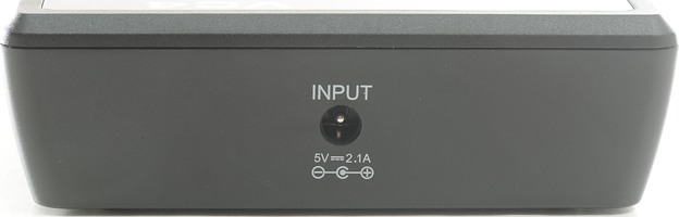

    Xtar VC4' e gelince şarj cihazı alıyorsunuz 5 V ile çalışıyor ama adaptör nerede? YOK. Sahipleri mutlaka Ortadoğulu olmalı.Şark kurnazlığı. İçine USB kablosu koyuyor ama ters tarafı nasıl soketli? Ona uygun adaptör almak zorundasın.Yaw bana yakışmasada şu mantığı hala anlayamıyorum herhalde zeka düzeyim 90' nın altına indi. Adı şarj cihazı bu meretin ve bir 5 V vermesi gerekiyorsa ki bana göre gerekiyor, Bunu şarj cihazından almamız lazım adı üstünde şarj cihazı ve bu resmen enerji kaynağıdır Hangi mantıkla ihtiyaç duyulan voltajla bu lanet cihazı beslemeye kalkarsınız? yani aslında yaratılan yeni bir tüketim alanı.

    Bipekkan hocam 5V un adaptör dışında bir dezavantajı var mı? Benim, onun işini görecek adaptörüm var sıkıntı değil. Birde dediğim gibi ben buXTAR VC4 ü 5V 2A lik güneş panelinde kullanmak istiyorum. İş görür mü? Birde Nitecore UM20 hakkında bilgi verir misiniz?
