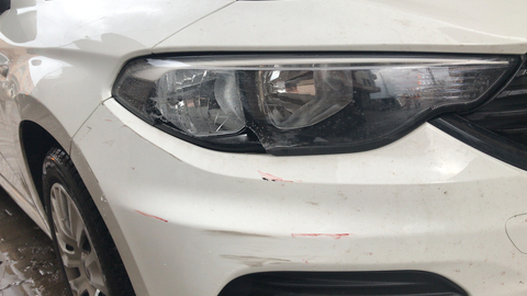

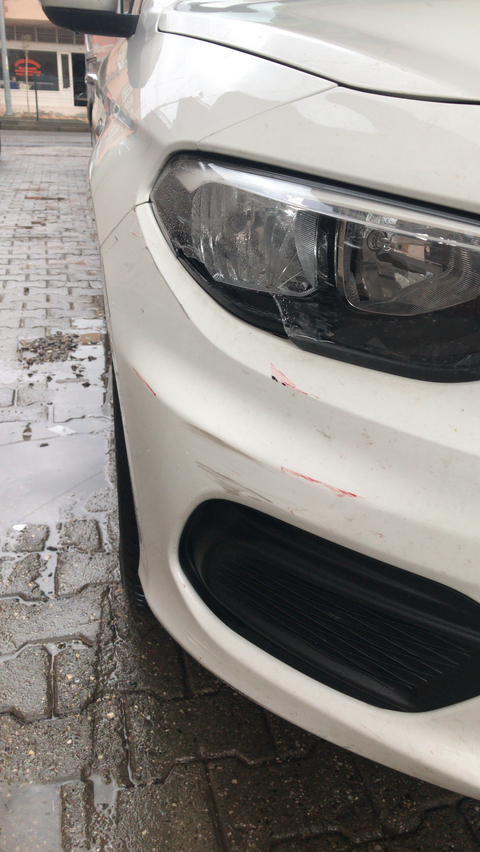

  • Arkadaşlar yolda giderken sağ olsun elektirikli bisikletli muhtemelen suriyeli bir vatandaş önüme atladı, sağda park halindeki araca vurdum son anda durdum yine değdi. Tampon yerinden çıktı taktım vurarak , farında sadece ön camı kırıldı komple mi değişmesi lazım yoksa ön camı sadece satılıyor mu?

  • Geçmiş olsun. Sadece cam satılmaz komple değişmesi lazım. Orjinal valeo marka almanı tavsiye ederim.
  • Far bir bütün şeklinde hocam sadece camı değişmiyor diye biliyorum
  • YawuzS Y kullanıcısına yanıt
    Öyle bırakırsam herhangi bir sorun olur mu hocam veya bantlarsam orayı. Değiştirmek istemiyorum açıkçası hepsini çünkü sadece ön camı kırıldı. İçine bir şey olmadı
  • rubelhizb kullanıcısına yanıt
  • Karar sizin en fazla içine su girer kısa devre yaptırır başka bi sorun olucağını sanmıyorum aydınlatmayı etkilemez heralde o kadar.

    İçine baya bi su alır o kesin. Sonra oradaki elektrik tesisatından bir sıkıntı çıkar mı şansa kalmış. O farın orijinali 1000 tl civarında sanırım. Yerinizde olsam çıkmacılara bir bakardım. Kafanıza yatmıyorsa şeffaf plastik bir şey bulup oraya göre şekillendirip sağlam bir yapıştırıcı ile yapıştırılabilir. En azından su almasının önüne geçersiniz.
    Anladım hocam teşekkürler yardımın için. Nette bin tl civarı yazıyor. Ya çıkma bulurum ya da kapatırım yapıştırıcıyla.
  • 0 al bunu da satarsın faceden
  • Zaten hocam içi sağlam değiştirsem köşede öyle kalacak çürüyecek.
  • Letgo'ya egea far yazıp aratin.mutlaka uygun fiyatlı bulursunuz.

  • büyük parçahalinde kırılıp düştüyse parçaları alıp yapıştırmayı deneyebilirsin.muhtemelen parçalarıda yok sende.
    bantla o iş olmaz.senin farda motor varsa o saglam.
    350/400 tl civarına bulursun /yan sanayi) 1000 TL etmez bunun farı mercekli vs degil yanlış bakmışsın.
    internet yerine git bir parçacıya sor.son çare çıkma bakarsın.
    < Bu mesaj bu kişi tarafından değiştirildi alembizim -- 28 Mart 2020; 16:57:56 >
  • Onu tamir ediyolar aslında. Kırığa uygun parçayı kesiyolar yapıştırıyolar 50 60tl civarına. Ama uğraşacak ustayı bulabilir misin bilmem
  • Farın kırık olan yere parça bulup yapıştırsan bile muaynede aracınız ağır kusurlu olarak kalır. Bantlada o iş olmaz. İdareten kullanılır ama uzun zaman kullanırsan far içi pas yapmaya başlar.
    Aynı fardan bulup camı komple değiştirmen lazım yada yeni far alman lazım.
  • Kısa devre yapar değiştirin ben de megane 2 var üsten çatladı sağ var yeni alacağım mercekli far ayfar diye bir marka 300 TL sıfır buldum, en iyi olan valeo marka ama pahalı, egea içinde aynıdır aşağı yukarı
  • Bu isi yapan farcilar var ama yaptiklari 6ay sonra sarariyor
  • Kirik far icin tamir edilir diye yazilan yerlere gittim, yapamayiz dediler, sen neyi tamir ediyorsun o zaman, koyduklari resimler falanda yalan dolan
