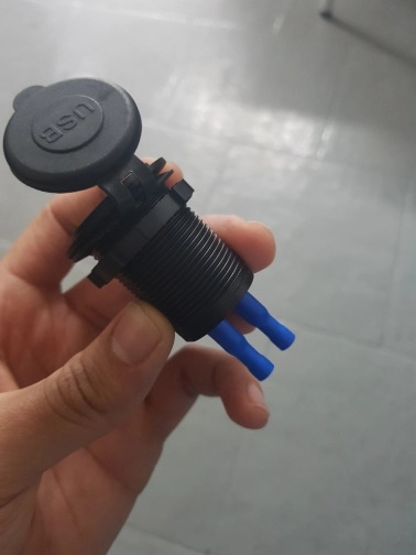

  • Arkadaşlar s.a bir iki gün önce çinden usb şarj aleti getirdim fakat orjinal gibi olması için gömmeli birşey.
    Bu cihazın bilgilerinde 12-32v yazıyor. Acaba çakmaklıgı söküp onun yerine takabilirmiyim voltaj amper uyarmı? Yardımcı olabilirseniz sevinirim.
