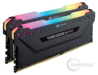

    son olarak, ram şu:
    inventus
    CORSAIR CMW16GX4M2C3200C16 VENGEANCE RGB PRO LED DDR4-3200Mhz C16 16GB (2x8GB) DUAL (16-18-18-36) 1.35V Bellek - inventus
    https://inventus.com.tr/mi_products/Product.aspx?PID=9604

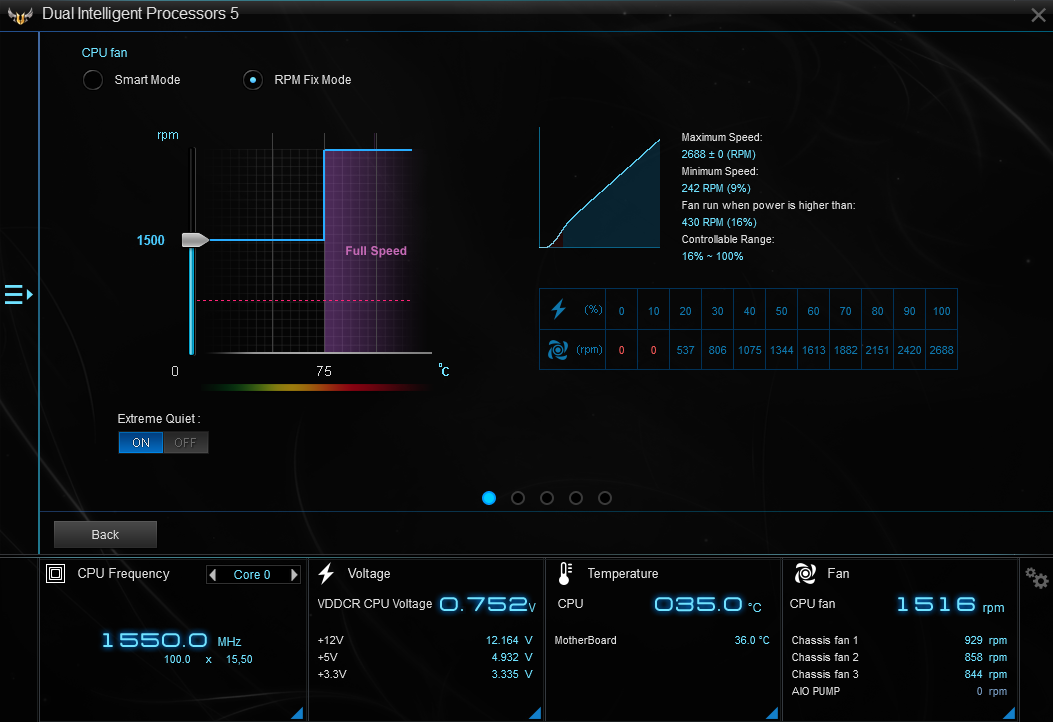

    Anakart yazılımında da buna benzer ayarlar olabilir. Asus anakartımın yazılımından fanları kıstım, kafam rahat.
    Lightshot
    Screenshot
    https://prnt.sc/pw4o3e
    < Bu mesaj bu kişi tarafından değiştirildi Guest-0FDA1336A -- 13 Kasım 2019; 2:20:20 >
