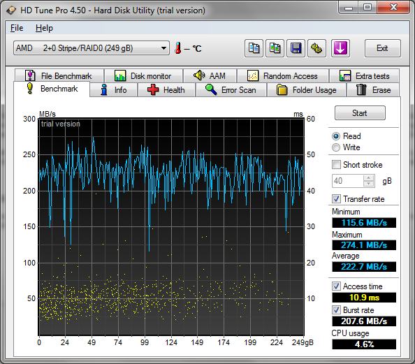

  • Arkadaşlar raid diskleri raid kurulumu sırasında bölmek mi , windows kurulumu sırasında bölmek mi yoksa , hiç bölmemek mi iyidir gibi bi soru var forumun genelinde.. Elimden geldiğince açıklamaya çalışayım.. HDD'ler mekanik diskler oldukları için rastgele bir veriyi okuma zamanları en büyük dezavantajları. 2 adet güzel bi 7200rpm disk ile kurulmuş Raid0'ın sıralı okuma ve yazma hızı ortalama bir SSD kadar hızlı fakat önemli olan diskin sıralı veriyi okuması ve yazmasından çok , istenen veriye kısa sürede ulaşması. Disklerde performansı belirleyen en önemli faktör bu. Tabi ki Raid0'ın normal bir diske göre avantajları çok fazla ama SSD kadar olmadığı ortada. Bu açıklamayı neden yaptık? Rastgele bi veriye ulaşmak madem bu kadar önemli , aynı zamanda bu verilerin bulunduğu bölgenin büyüklüğü de bir o kadar önemli olmalı. Demek istediğim şu. Eğer işletim sisteminiz , programlarını hiç bölümlenmemiş 1TB'lık bir sürücüye kurulu ise , rastgele bir veriye ulaşmak çok daha zor olacak. Ama bu alanı 100 gb gibi bir bölgeye daralttığınızda , işletim sistemi ve programlarınızın diskteki konumları birbirlerine daha yakın olacağından dolayı , rastgele erişim daha kolaylaşmış olacaktır.. Diskin bölünmüş olmasının gerekliliğini açıkladık. Şimdi de ne zaman bölünmesi gerektiğini açıklayalım..
    İki ihtimalimiz var. Birisi Raid kurulumu sırasında bölmek , diğeri de işletim sistemi kurulumu sırasında bölmek. Raid kurulumunda bölmek bize ardışık array (dizi) garantisi veriyor. Bu şu demek. Eğer 100 GB'lık bir bölümleme yaparsanız. 100GB'lık bölümlemeniz diskin ilk 100GB'ında ardışık olarak allocate ediliyor. İşletim sistemi kurulumu sırasında bölmek bunu garanti etmeyebilir.. Sonuç olarak Raid kurulumu sırasında bölmenin daha avantajlı olduğu açık.
    Aklınıza şu soru gelmiş olabilir.. "Tamam işletim sistemi için 100gb'lık bölümleme yaptık , fakat geriye kalan 900gb'ı aynı kafa okumuyor mu sanki?"
    Haklısınız. Bu durum performansta bir düşüşe yol açacaktır FAKAT sadece geriye kalan 900GB'lık alandan herhangi bişey okunuyorken.. Aksi durumda kafa ilk 100gb'lık bölgede dans ediyor olacağı için performansımıza etki edecek bir durum yok ortada.
    Yani tavsiyem geriye kalan bu 900 GB'lık alanı kaybolsa da üzülmeyeceğiniz şeyler için depo olarak kullanın ki günlük işlerinizde onları okumak zorunda kalmayasınız.
    Bi kaç SS ile durumu özetleyelim..
    Bölümlenmemiş HD502HJ Raid0 X2 VS 250gb Raid kurulumu sırasında bölümlenmiş HD502HJ Raid0 X2
     Raid diskleri ne zaman ve nasıl bölümlendirmeli
    Görüldüğü gibi 250gb bölümlenmiş Sürücünün erişim süresi %25'e yakın bi oranda daha hızlı.. İki test de aynı diskler ve aynı sistemde yapıldı. Herhangi fark oluşturacak bi faktör yok.. Bölümlendirmeyi 100GB gibi daha dar bi bölgede yapsaydık sonuç ne olurdu derseniz; 1-2 ms daha hızlı olabilirdi.. Sonuç olarak Raid kurulumunda diskleri bölmenin bize daha iyi sonuç verdiği aşikar..
