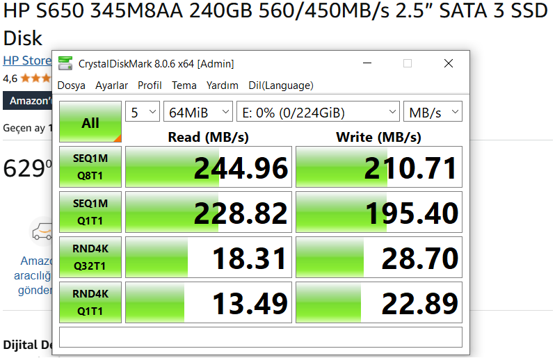

    Öncesinde bir konu açmıştım hangi ssd'yi alayım diye. Aralarından HP S650 240GB SSD'yi seçtim ve satın aldım Amazon üzerinden.
    Elime ulaştıktan sonra "Crystal Disk Mark 8" ile ssd'nin testin başlattım(Harici olarak. 3.1 portundan ve 3.1 destekli ssd kutusuyla test ettim.)
    Vaat edilen hız => 560/450MB/s
    Test ettiğim hız => 244/210MB/s
    Test Görüntüsü:

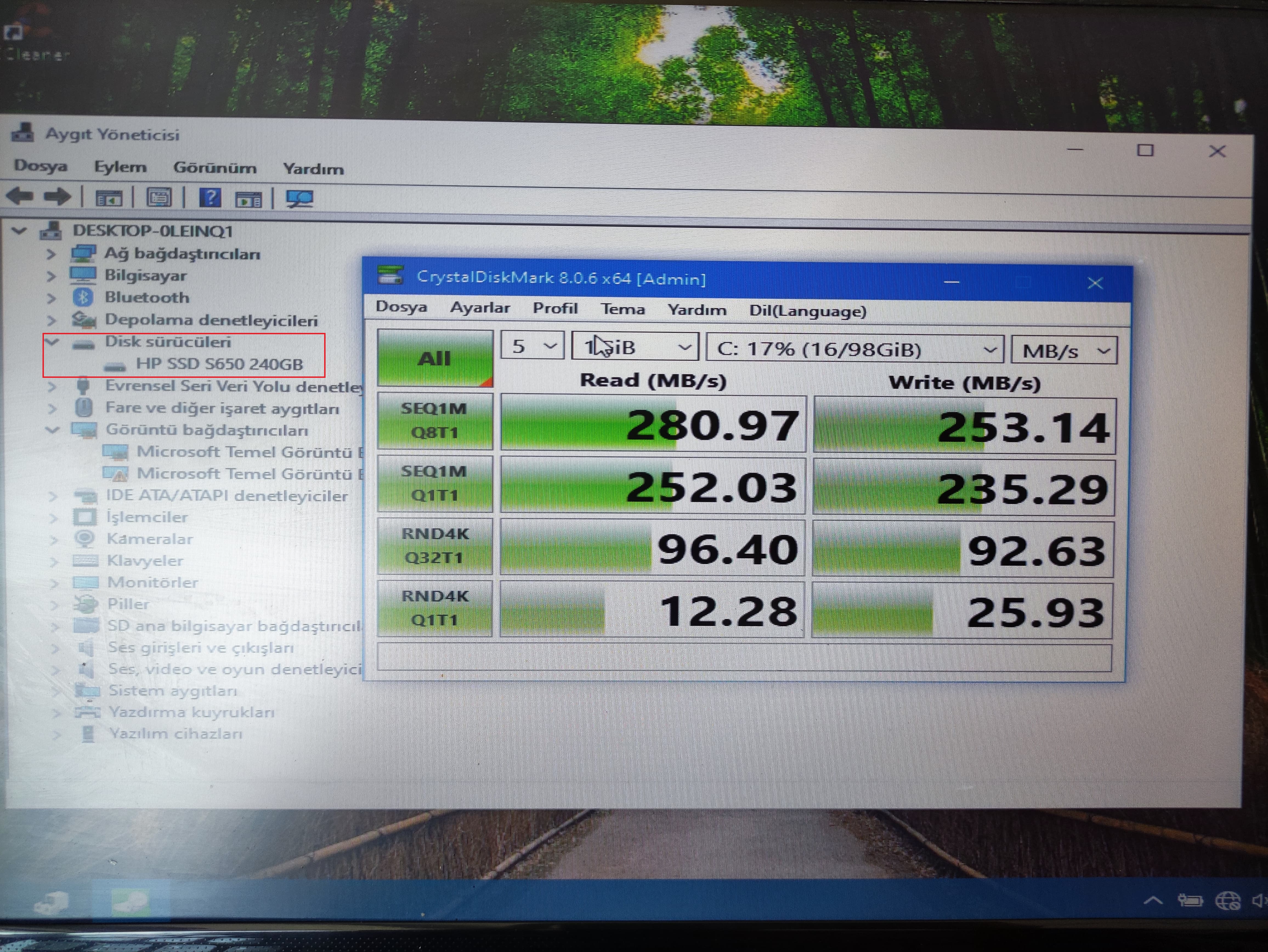

    Acaba harici olarak taktığım için mi tam ölçemedim diye düşündüm sonra ssdye windows kurup dahili olarak pcye taktim. Aynı programı tekrar indirip test ettim ve sonuç:
    SSD Testi Nasıl Yapılır?
    Her ölçtüğümde vaat edilen hızın yarısı kadar alıyorum. Acaba sorun bende mi yoksa satıcı mı sıkıntılı?

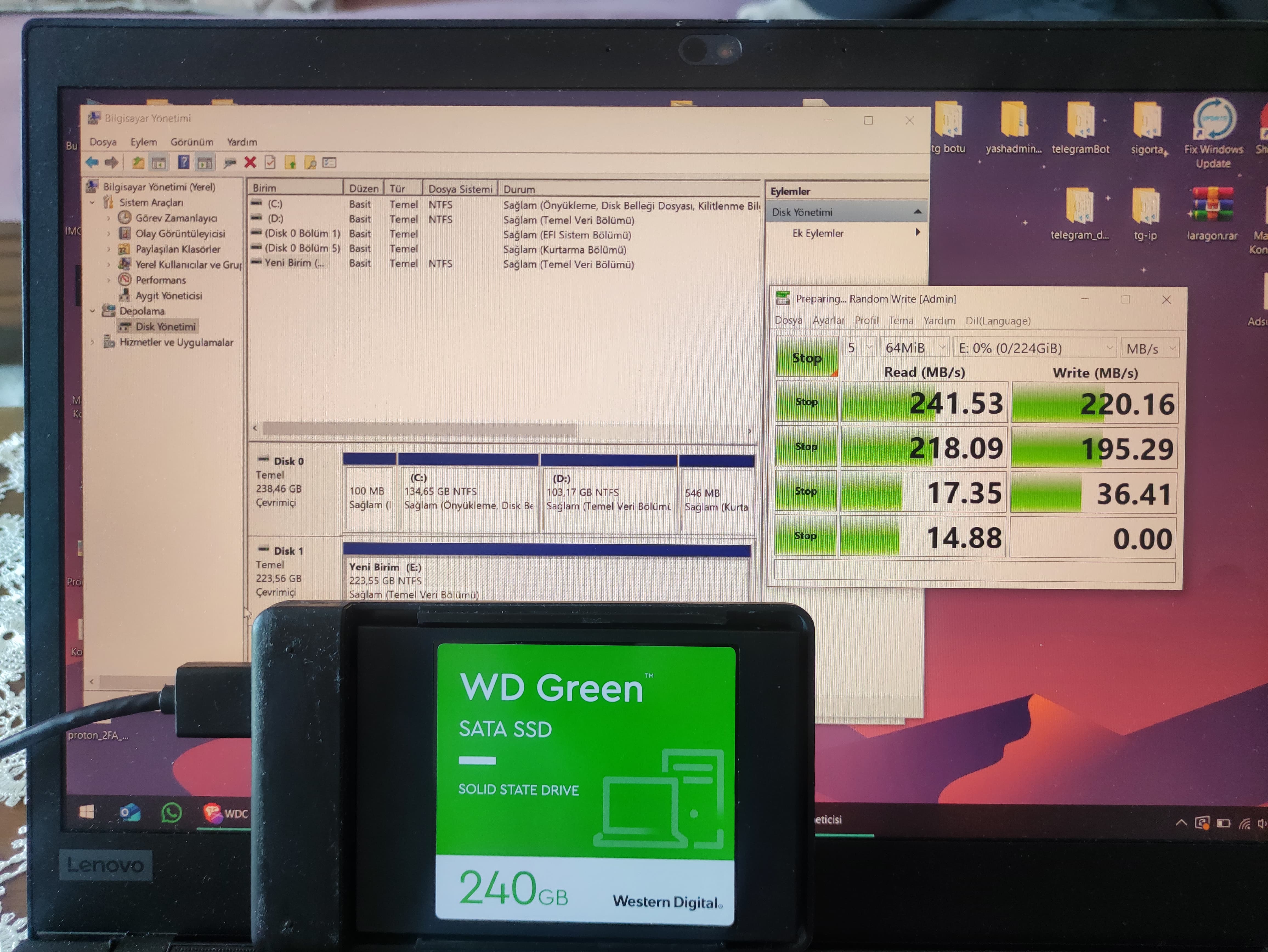

    Bunu düünürken tekrar başka bir ürün sipariş verdim. "Western Digital 240 GB Yeşil"
    Vaat edilen hız => 545/545 MB/s
    Test ettiğim hız => 240/220 MB/s
    Test Görüntüsü:
    Sorun bende mi yoksa aldığım ürünlerde mi anlayamadım. Biri nasıl test yapabileceğimi gösterebilir mi? İnat ettim şimdi 3. ssd'yi alacağım. Hi-Level/JamesDonkey/Sandisk Plus alacağım. Yine 240GB.

  • Aldığınız hız Sata Ssd ve Usb bağlantı için normal.
    Diskboss indirin; Tools, Disk Benchmark seçip test yapın.
    Burada benzer konu var.
    SSD Testi Nasıl Yapılır?www.flexense.com
    Flexense - Data Management Software - USB3 vs. SATA Disk Performance Comparison
    https://www.flexense.com/usb3_vs_sata_disk_performance_comparison.html
