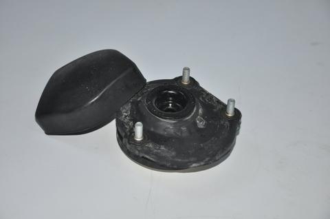

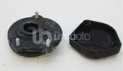

  • 2.5 yil punto evo 1.3 mjet dynamic + spk (safety plus kit) paket arac kullandim.
    Eksileri:
    - Ön Amortisor (takozu) kafalarınin kenarlari acik oldugu için içerisine yagmur suyu, toz vs girmesinden dolayi birkac sene de bir arizalanir. Direksiyon çevirirken ses ve tıkırtı hissettirir. Fabrikasyon tasarim hatasıdır bu basliklarinin kenarlarinin acik olmasi. Çözüm olarak parça degistirmektense her kış öncesi sıvı gres ile yaglamak gerekir.
    - Göğüs airbag şişme yapabilir güneşten olabildigince korumak gerekir. Yetkili servisler ücretsiz degisim yapiyor***** (Artik yapmiyor). Alırken dikkatli bakmak gerek.
    - Direksiyonun hafiflemesini sağlayan city mod ariza cikarabilir ki bu sorun sürüş esnasinda basiniza gelirse ciddi bir kaza atlatabilirsiniz. Servisler bu konuda da ucretsiz değişim sagliyor.****(artik yapmıyor)
    - euro 5 motorlarda dpf sorunu yasayabilirsiniz. Tavsiyem euro 4 motor almaniz yönünde olur. Bunu anlamak icin aracta start&stop var mi diye bakmaniz yeterlidir. Varsa eger arac Euro 5 motorludur ve dpf vardir. Tuş dörtlünün solundadir. Üzerinde S yazar.
    - Vites oranlari kısa oldugu için motor bağırır. Uzun yolda yol gürültüsü alır epeyce.
    - skydome lu araclarda kizaklarin düzenli olarak bakimlarinin yapilmasi gerekir. Aksi takdirde aniden bastiran yagmurlu bir gunde tavaniniz kapanmayabilir. Bakimlari (temizligi ve yaglamasi) duzenli yapildigi sürece sorun cikarmayacaktir.
    - Motor kapaginin sabit durmasini ve ses yapmamasini saglayan lastik takoz zamanla eskir ve gorevini yerine getiremez. Motor titresimi ile surekli sallanir ve ses yapar. Motor çalışırken üzerine hafifçe bastirinca ses azaliyorsa eger sorun kapagi tutan lastiktedir. Çözümü basittir. Kapak üzerindeki çıkıntılı kısma elektrik banti sarilir böylece ses kesilmiş olur.
    En buyuk sorunu airbag şişmesi ve city arizasidir. Digerlerinin çözümü basittir. Ben amortisör takozu ve motor kapagi ses sorunu yasadim. Cozumunude yukarida yazdigim sekliyle yaptim. Diğer buyuk sorunlarla karsilasmadim.
    Eksileri:

  • Kronik sıkıntı olarak gösterilen "amortisör üst takozu" tamamen bazı usta bozuntularının işgüzarlığıdır.
    Altta resmini vericem;
    Punto evo 1.3 multijet kullananlar?
    Sol tarafta duran, üst takozun kapağıdır.
    Kesinlikle üst takoz alıyorsanız kapaklı olanını alın. Montaj sonrası kapağın etrafına şeffaf silikon sıkıp destekleyebilirsiniz.
