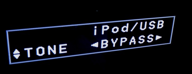

    bir diğer yeni özelik ise 921 e gore.ses açıp kapatığımızda veya port degiştirdigimizde bunu anfi uzerindeki kucuk ekrandan goruyorduk.şimdi bunu ekranın bir bolumundede gosteriyor.resimde goruldugu gibi.
