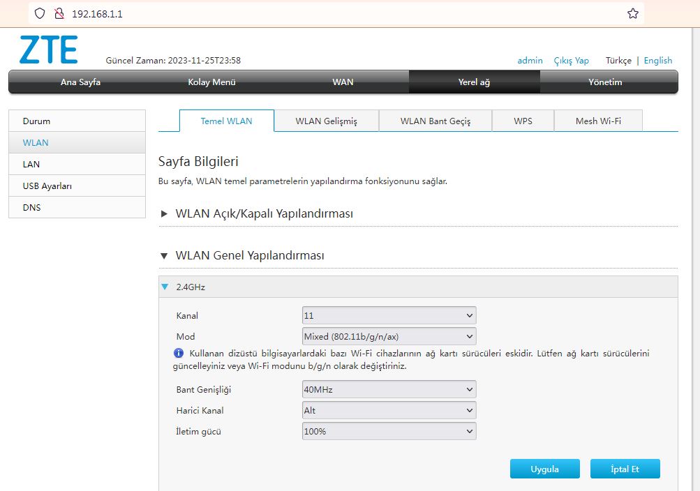

    Kanal ayarı: Kanal ayarlarından hangisinin binamız/bölgemiz için daha iyi sonuç vereceğinin tespiti için şu uygulamayı veya benzeri uygulamaları kullanabilirsiniz.
    https://apps.microsoft.com/detail/wifi-analyzer/9NBLGGH33N0N?hl=tr-tr&gl=TR
    Bu uygulama ile bölgenizdeki wifi sinyal yoğunluklarının hangi bantlar arasında olduğunu tespit ederek o bantlardan uzak durabilirsiniz.

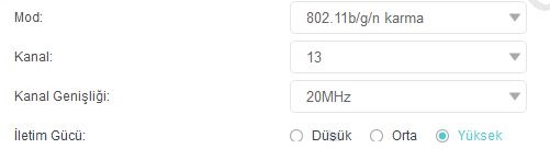

    Görselde görülebileceği üzere, benim ayarımda kablosuz kanal ayarı 2.4ghz için 11 olarak seçilidir. 5Ghz için 40 seçilidir.
    GÖRSELLER ÖRNEKTİR
    Ping nasıl düşürülür? - Kablosuz kanal ve bant genişliği ayarı nasıl yapılır?
    Tp- Link Archer Serisi örnek görseldir.

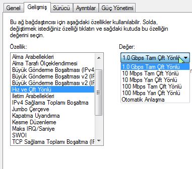

    2)Kablolu bağlantı
    Bilgisayarınız ile modeminiz/router'ınız arasında kablolu bağlantı tercih etmek kablosuza kıyasla daha istikrarlı bir bağlantı kurmanızı sağlar. Eğer kablolu bağlantı kurmanız mümkün ise daha iyi bir ping performansı için kablolu bağlantı kurmanızı tavsiye ederiz. Kablolu bağlantı kurarken tercih edeceğiniz kablo türünde "Cat6 23AWG" türünde kablo tercih etmenizi öneririz. Eğer kablolu bağlantı kurarken estetik kaygılarınız mevcutsa dairenizdeki mevcut kablo kanallarını kullanabilirsiniz. Pek çok dairede sıva altında telefon/data kabloları için kanallar bulunur. Elektrikçi veya benzeri bir destek çağırarak sıva altı kablo tertibatınızın uygunluğunu ettirebilirsiniz. Kablolu bağlantıda eğer router/modeminiz destekliyorsa hız ayarını değiştirebilirisiniz. Kablolu bağlantıda yapabileceğiniz başka ek bir ayar bulunmaz.
    ÖRNEK GÖRSELDİR
    Ağ bağdaştırıcısı ayarı örnek görselidir.

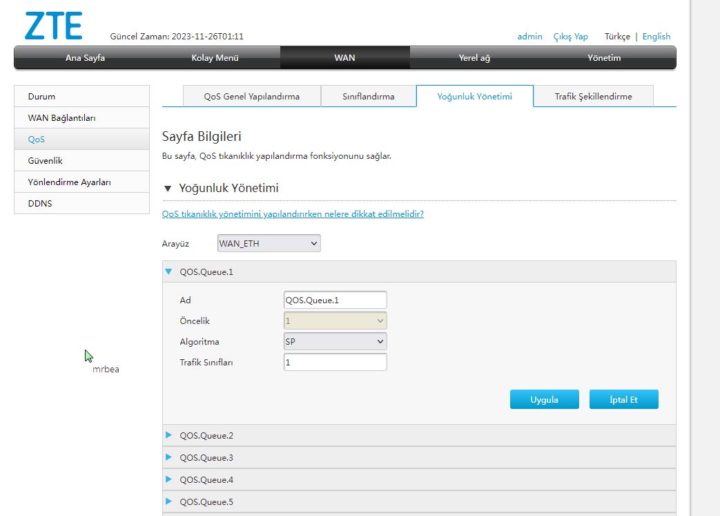

    6) QoS Ayarı
    QoS ayarı ağınızdaki kullanıcılar arasında bağlantı önceliğini ayarlayabilmenizi sağlar. Eğer ev ağınızda darboğaz/atlama yaşamıyorsanız QoS ayaları ile oynamanızı tavsiye etmiyoruz. Tüm marka ve model modem/routerlarda QoS ayarı bulunmayabilir.
    Not: Her cihaz için QoS ayarı farklıdır. İlgili ayar için lütfen danışınız. @Ö1f1
    TP LİNK ÖRNEK GÖRSELDİR
    ZTE ÖRNEK GÖRSELLERDİR

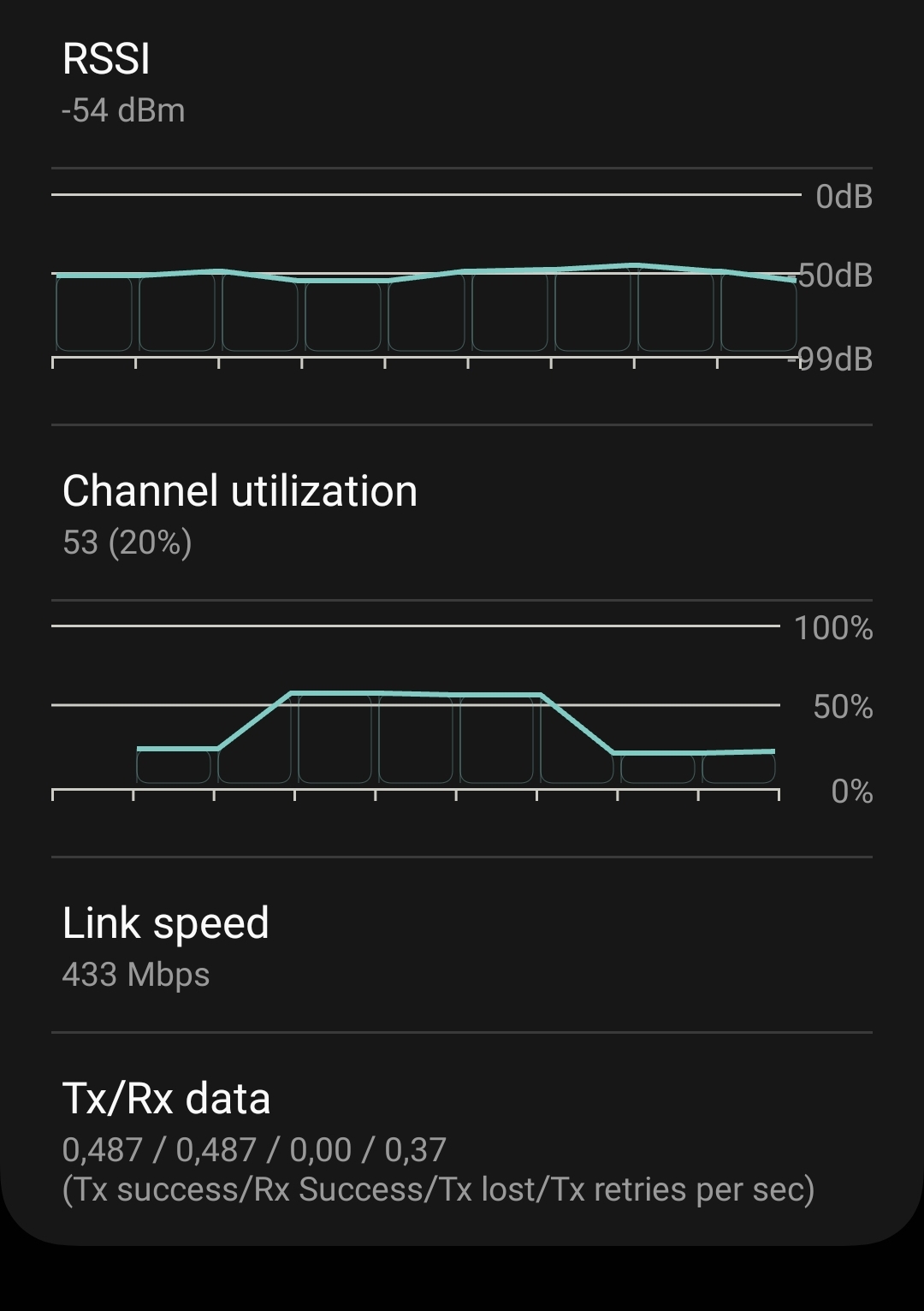

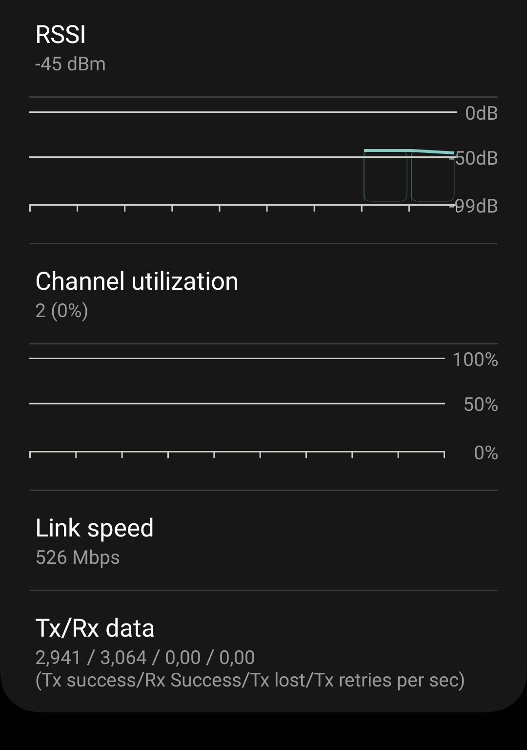

    hocam 2.4ghzde işin içinden çıkmak mümkün değil çünkü wifi dışı sinyaller de var. ayrıca gösterdiğiniz şeyi android telefonlarda da görebilirsiniz. sırf bu istatistik için boşuna fazladan para vermeye gerek yok.
    tablette speedtest yapınca da böyle gözüküyor
  • @miskindvd Ekran görüntüsündeki gibi 2.4 ghz bandında 40 mhz genişlik kullanmak pek hayra bir iş değil ama etraf bomboşsa ve Keenetic öneriyorsa denebilir yüksek throughput almak adına ve kısa süreliğine. Onun dışında bildiğin etrafa tecavüz.
