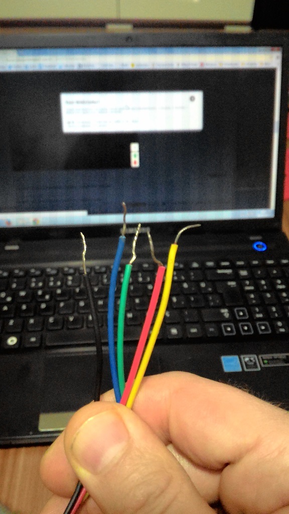

  • arkadaslar yeni aldığım teyp baglantısı ile araçtaki mevcut baglantılar arasında farklılık var yardımcı olabilirseniz sevinirim.

    araçtaki mevcut kablolar
     oto teyp bağlantısı için yardım!!!
    yeni teyp cıkışları
    < Bu mesaj bu kişi tarafından değiştirildi mikeee -- 8 Ocak 2015; 20:12:52 >

    yeni teyp çıkışları sadece kablo socket yok malesef. yeni yetp çıkış kablolarının resminide yükledim.
    < Bu mesaj bu kişi tarafından değiştirildi mikeee -- 8 Ocak 2015; 20:14:31 >

    İki çıkışa sağdece iki hoparlör bağlanması güvenli açısından iyi olur,,, bağlantıda önceden elektrik klemensi kullanmaları iyi olmuş.
    Şimdi size sırayla yazıyorum;
    Öncelikle 4 hoparlör varmı araçta ve hangi 2 hoparlörü kullanmak istiyorsunuz onu belirleyin,,
    Kabloyu kesmek istemiyorsanız üzerini 3mm kadar sıyırın.
    Yeni teypteki Sarı kabloyu sarıya bağlayın.
    Yeni teypteki kırmızı kabloyu kırmızıya bağlayın.
    Yeni teypteki siyah kabloyu, 1 kablo daha ek alarak (hoparlör için lazım) siyaha bağlayın.
    Hoparlör soketinin hepsi klemense bağlı ise,, çıkartın,,, kalem pil ile hangisinden ses geliyorsa değirip bakın. kalem pil ile ses aldığınız istediğiniz 2 hoparlörün,, 1 er kablosunu birleştirin ve önceki siyah kabloya bağlayın.. sağ ve sol hoparlörlerden kalan 1 er uçları ise ayrı ayrı mavi (sol),, yeşil (sağ) olarak bağlayın.. Yalnız,, yeni teybi değiştirme imkanınız varsa üst model ile değiştirin,, ben yeni teyp almıştım,, sağdece rem kablosu uyuşmadı,, araçta anfi olmadığı için, tekrar bağlanacak şekilde kestim.. diğerleri tam uyum sağladı.
