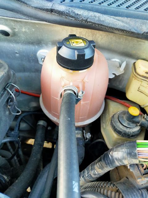

Fan için ufak röle yerine daha uzun süre dayansın diye Far rölesi aldım.
sadece evde 12v ile denemek için bobine falan baktım. bobin 5 dk da el deymeyecek kadar ısınıyor, 15 dk sonra ise bobinden koku geliyor, 20 dk sonra bobin plastiğide şekil değişiyor.
termometre bobine deyiyor sadece . derece daha yüksektir .
birde bu olayı yazın arabada düşünemiyorum.
ben satın aldım denedim , peki ya drek arabaya takanlar .
Merhabalar , Fanda 2 adet röle var, birisi yavaş diğeri hızlı.
orjinal soketli yerine bosh röle takıyorum 2 ay belki gidiyor .
yani çok erken bozuluyor.
resimdeki rölelerden.
Nasıl bir yol izleyebilirim, şahin toroslarda büyük gerçek 50A far rölesi var ondan bağlasam.
veya küçük 40A roleden yanına paralel bağlasam, yani akım 2 röleye paylaşacak, tek röleden 10A yerine 5A geçecek.
Tavsiyeniz ne olur

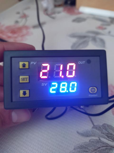

MikroComputer Sıcaklık kontrol Cihazı Süper ürün
Merhabalar ,
yeni deneyimlediğim ürün hoşuma gitti , sizlerle paylaşmak istedim.
Dijital sıcaklık kontrol cihazı.
-- NC normalde kapalı kontak (H modu).
-- NO normalde acik kontak (C modu).
olarak ayarlanabiliyor
-55 ile +120c.
mesela 35c ye ayarladınız, dönüşüm tolerans derecesinide ayarlayabiliyorsunuz mesela 5c diyelim. 40 da calisir 35 de kapanır. Cold modu.
Heat modunda ise devre calisir, 40a gelince kapanır, 35 e gelince tekrar calisir.
bunu aralığı 0.1 ile 30 arasında degisebiliyoruz.
Ben araçta kullanacam, fan devresi beyinli randiman alamadım, 94 de açılacak, 90 da kapanacak.
Güzel ürün tavsiye ederim, 5A dan yüksek akımlar için harici röle kullanılmalı.
