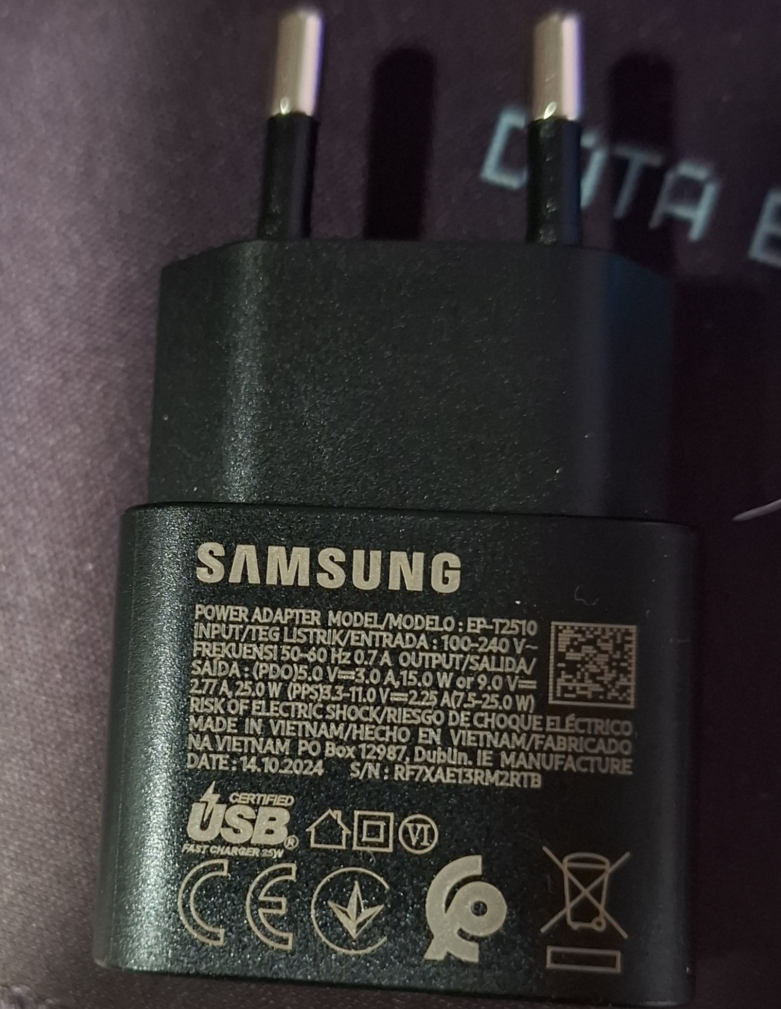

    Arkadaşlar amazondan sipariş verdim vietnam üretimi olduğu yazıyor kutunun üzerindeki seri numara ile cihazın üstendeki seri no aynı değil şarja takınca süper hızlı şarj diyor ama şarj aletinin üzerindeki karekodu farklı yerde bu ürün orjinal mi iade mi etmem gerek bilen biri yazabilir mi ?

    orjinal değil. iade edin

    Samsung'un yeni 25 Wattlık şarj aleti aşağıdaki gibidir. bunun dışında samsung 25 wattlık şarj aleti almayın aldırmayın.

    malesef aldığınız cihaz orjinal değil. ülkelere göre farklı olması da söz konusu değil. şarj değerleri tutuyor olması orjinal olduğunu göstermez. kaliteli bir çakmadır. arkadaş yukarıda iki adaptör paylaşmış. ikisi de vietnam üretimi ama puntolar bile farklı. samsung puntolarından gayet anlaşılıyor sahte olan.

  • Bu modelin de çakmasını yapmışlar ama bariz belli yazıların kalitesinden. Orjinal olan @Furkansaglam arkadaşın aldığı. Diğeri çok büyük bir alışveriş platformunda m..d.. t.caret diye bir satıcının sattığı.
