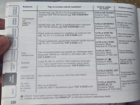

    Kırmızı antifriz her araca uygun değil,Keşke mavi kullansaydin.Birşey olmaz diye geciştirme yeni yani 2020 sonrasi araçlarda kullaniyor.Kırmızı organic oldugu için motor yapisindan dolayi pass olan yeri cürütmeye meyilli asit yogunlugu fazla olan antfrizdir
  • SEHZADE63 S kullanıcısına yanıt
    Araç 2016 dan beri bende,ilk sahibi sürekli yetkili serviste bakımları yaptırmıştı.aldigimdan beri İçinde kırmızı antifriz olduğu için bende aynı renkten devam ettim.antiriz 2 defa degisti bendeyken ve şimdilik sorun yok. Konuyu açan arkadaşın aracında ne kullanılmış onu bilemem,ama dediğiniz gibi öncesi maviyse ve şimdi kırmızıya dönerse sorun yaşama ihtimali olabilir👍🏻

    Orjinal mi, yan sanayi mi?
    Orjinali kırmızı antifiriz zaten.
  • Deníz kullanıcısına yanıt
    Ozaman problem yok:)
