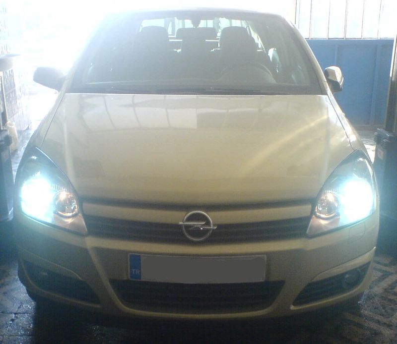

  • arkadaşlar 29 mart günü amcam opel astrasına uzun araştırma sonrasında Opel Odak servisinde Xenonları taktırdı ve sonuç olarak memnun
    peki piyasada satılan kitlerden farkı nedir ?
    -Opel servisi Japon malı Xenon kiti takıyor..!!
    -Dışarda satılan kitlerde Aracın Beyini Xenon sonrası arıza kiti adı altında 250 ytl ye bir kit takılıyor (beyin arıza ışıkları yanıyor ABS,AIRBAG gibi) serviste böle bir işleme gerek kalmıyor..!!
    -Orjinal serviste takılan Xenon kiti 2 sene servis garantisi altında..!!!
    ***piyasada 550ytl +250 ytl lik arıza kiti ile xenon kiti 800 ytl gibi bir fiyata geliyor ve yok elektirikçidir yok sanayicidir gibi yerlede sürünmek zorunda kalıyorsunuz en azından kendi servisinde hem kaliteli hemde içiniz rahat oluyor...
    *Philipsin çıkartığı xenon kiti ise CMS shopta 1.050 ytl +250 ytl arıza kiti ile satılıyor (6000K)
    resimler kapalı bir depo da çekildi ve parkları Beyaz Led ile değiştireceğiz o zamana yeni resimleri eklerim

  • Piyasadaki kitlerin fiyatı 550 ile 800 arasında değişiyor. ( Uzak Doğu olanlar )
    250 ytl lik arıza kitini takmadan da o arızaları halledebiliyorsunuz. Belli voltaj ayarları gibi ayarlar var o şekilde halledilebiliyor.
    Her xenon kiti 2 yıl garantili.
    Başka bi hatırlatma daha yapmak isterim , bu fotografları filtresis bir fotograf makinesi ile çekiyorsan makinenin lensine çok çok zararlı xenon ışınları.
    Bu arada bizim aracımızda ( vectra- c ) cyclone xenon takılı ve gerekli ayarları yapıldı hata vermedi . Ama park takamıyoruz hiç bi türlü. Bir arkadaşımda daha vectra var kendi bile değiştirebiliyor parklarını ...
    Yavuz adlı arkadaşımıza (Ref. da var ) megane 2 için yolladım onlardada herhangi bi montaj ve alarm sorunu yaşanmadı.
    Ama 750 ytl büyük bi para değil Adam gibi bi kit size 550 600 ytl ye mal olucaktır. 150 daha fazla verip serviste yaptırabilirsiniz. 150 ytl de az bir para değil ama , serviste yaptırmak piskolojik rahatlık sağlıyor.

    o kadar güzel durmuşki
    optik farlara xenon uygulaması yapılamıyor diye birşey zırvalaşmıştı auto shop Cevizlibağda çalışan bir görevli bende yapılıyor diyerekten biraz atıştık orda (daha öncesi mazda3 ve seat leon da görmüştüm)...!!!
    araç gerçekten çok güzel nazarlar değmesin
    çok teşekkür ederim. iyi dileklerin için. bende baya araştırdım olmaz diyen çok çıktı ama demekki oluyomuş .
    astrada 10 numara olmuş. güle güle kullanın.
