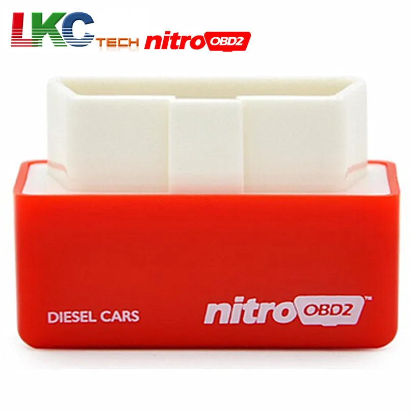

  • Aşağıdaki linkteki gibi cihazlar var.
    Bunlar arabaya OBD portundan bağlanıyor ve tıpkı Chip Tuning yapmış gibi performans artırdıklarını iddia ediyorlar.
    Teorikte mantıklı aslında.
    Çünkü yeni nesil araçlar;
    1) Elektronik gaz sistemli, yani motora gidecek yakıt miktarını, havayı ve turbo ayarlarını beyin kendi hesaplıyor
    2) OBD portları, tıpkı bilgisayarların USB portu gibi beyne giden açık bir kapı
    Ancak uygulamada bu tür cihazlar işe yarıyor mu? Deneyen var mı?

  • Burda sahte olduğundan bahsetmişler
    http://www.hyundaiclubtr.com/konu/obd2-tuning-box.32161/
    İçinde sadece yanıp sönen LED var diyorlar

    Hocam 8 dolarlık bir aletin size %35 hp ve %25 tork vereceğine inanabiliyor musunuz?Forumumuzda megachipsten Mehmet Gazihan'ın konusu var ondan detaylı ve doğru bilgileri alabilir veya konuyu okuyarak çoğu bilgiye direkt ulaşabilirsiniz.

    aracım tdci focus ve şu ürünü aldım. ürünün yorumları fena değil. denemeye değer.

    ben aldım almasına da daha detaylı deneme fırsatım olmadı
  • Onlarca mal aldım aliexpress ten. Genellikle ucuz ürünleri fiyatı kadar fayda sağladı bana. Pahalı 2-3 ürün aldım hep pişmanlık... Bu da ucuz bir ürün. İse yarayabilir

    Her aracıın şanzıman oranı, motor çalışma prensipleri, turboları vs. farlı değil mi? chip tuning yaparken bile bunlara dikkat ediyorlar, özel yazılım yapıyorlar. bu 4 dolarlık cihaz şimdi tüm bunları obd'de alıp hesaplayacak. onu işleyecek tekrar gönderecek ve aracın perormans artacak.Yahu bunun için içinde bir yapay zeka olması, bir işletim sistemi, donanım felan lazım değil mi? içini açsak ledden başka bir şey çıkmaz. bi ara babamgili nasıl ettilerse kandırmışar bir kutu satmışlar 300 tlye neymiş yakıt düşecekmiş. mıknatısa 300 tl vermişler hem de 4-5 arkadaş o aklıma geldi. o zamanın 300 tlde bugünün 1000 tlsi kabul et.

  • Bilgisayara taktiginiz cd ile bilgisayarin performansini artirmak gibi sacma birsey olmus.
    Obd portundan bilgi okunur enjektor sureleri aku voltaji timing degerleri oksijen sensor voltajlari okunur vs. bir degisiklik yapilamaz. Yapilabilen tek degisiklik ariza kodu ve aracin ltft degerlerini sifirlamaktan ibadettir.
    Bu cihazlarin yapabilecegi tek sey haritayi resetlemek olabilir buda bazi araclarda perf. Artirabilir ancak tuketimi artirir. Yani en iyi ihtimalle bu.
    Urunun aciklamasina bakinca benzin icin ve dizel icin iki renk cihaz yapmislar ama lpg icin ikiside kullanilabilir diyor yani tam bi dalevera...

    aliexpressten aldım kullandım, yaklaşık 1000 km gittim. 0.1 kadar fark göremedim. ortalama yakıt tüketim göstergesini bir kaç kere sıfırladım, ancak ortalama aleti takma öncesine göre fark göstermedi.

    aynen öyle, ben kendim görmem için denedim. tr'de 55 tl'ye satıyorlar, çinden 7 dolara bulunca almıştım.

  • Eğer biraz ingilizcen iz varsa
    YouTube'da "Performance Chips - Mythbusted" videosunu izleyin
    https://youtu.be/VGtImIP6j3A
    Kesinlikle işe yaramayacak
